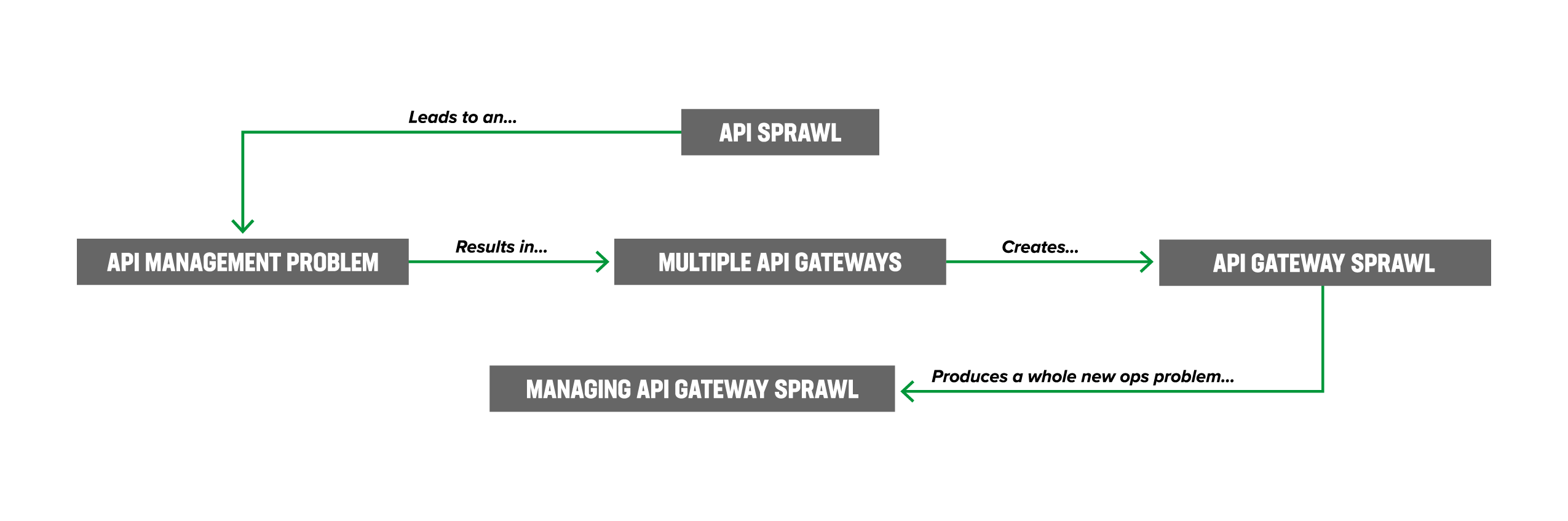

Proliferação de gateways de API – Gerenciando monólitos distribuídos
A proliferação de APIs, que já é um desafio na economia de APIs, também resulta na proliferação de gateways de API, uma situação em que o gerenciamento de APIs se tornou incontrolável devido à diversidade de tecnologias dos fornecedores de gateways de API e às equipes com abordagens próprias que gerenciam esses gateways. Estamos em um ponto de inflexão nas arquiteturas de API, pois o gateway de API legado (API-GWs) — uma camada de software dedicada que atua como ponto de entrada para chamadas de API — já não é suficiente para gerenciar a escala e a complexidade do ecossistema de APIs emergente.
A Figura 1 ilustra como passamos do gerenciamento da proliferação de APIs para o gerenciamento da proliferação de gateways de API.
Diagrama da proliferação de gateways de API
Figura 1: Da proliferação de APIs à proliferação de gateways de API

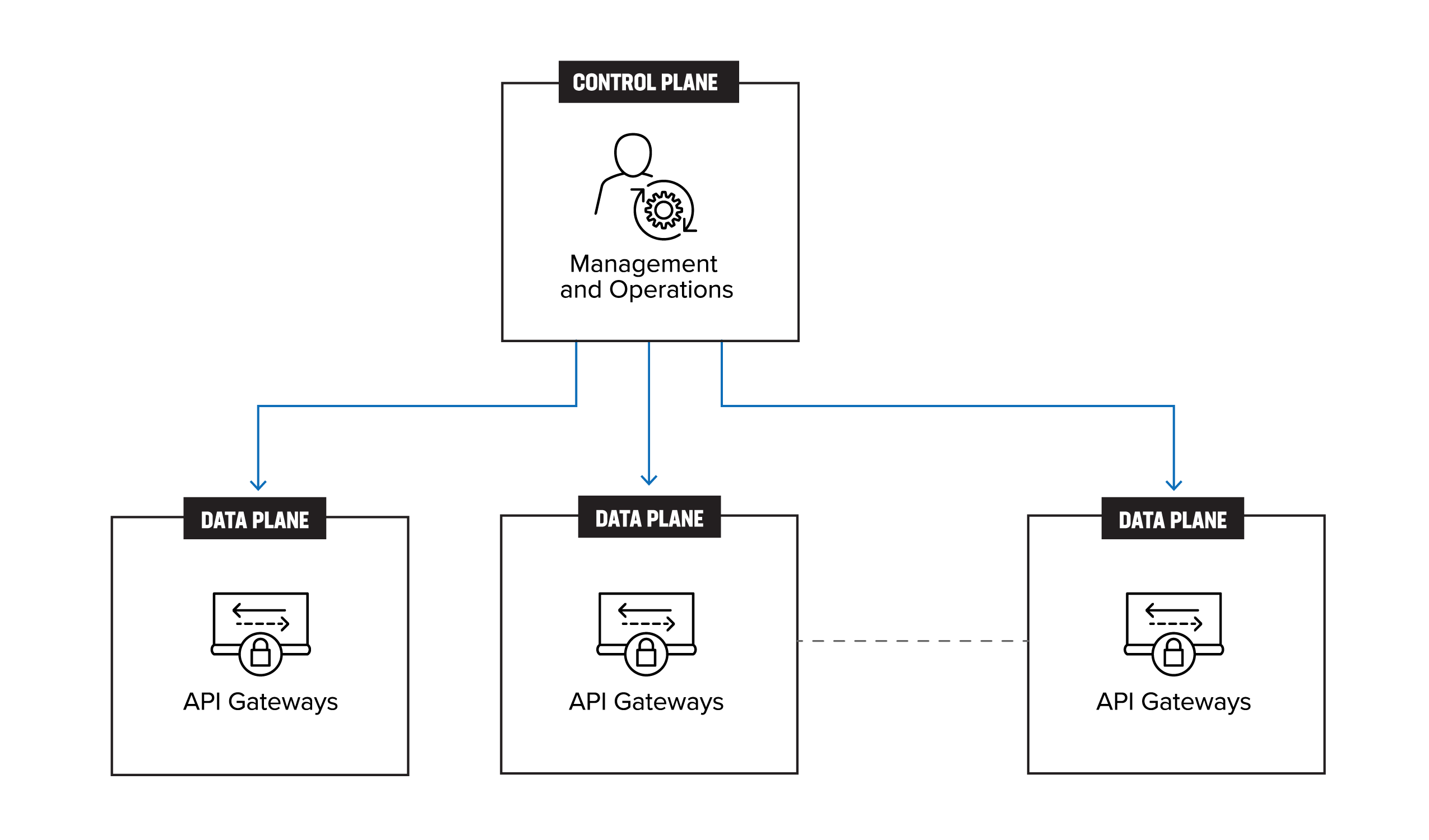

O padrão de design acima remete a um plano de controle centralizado, com os gateways de API formando o plano de dados distribuído, conforme mostrado na Figura 2.
Os gateways de API são um componente essencial das arquiteturas de software modernas, pois fornecem um ponto central de controle e segurança para as APIs. No entanto, à medida que o número de recursos oferecidos pelos gateways de API aumentou, eles se tornaram cada vez mais complexos e difíceis de gerenciar. Em muitos casos, esses gateways evoluíram para sistemas monolíticos, com uma ampla variedade de funcionalidades reunidas em um único pacote.
diagrama de monólitos distribuídos
Figura 2: Gerencie monólitos distribuídos
Embora o gerenciamento de vários gateways possa parecer um design distribuído, na prática, ele não chega a ser uma distribuição de fato. Isso ocorre porque os gateways ainda são fortemente acoplados, compartilhando recursos e configurações difíceis de separar. Como resultado, muitas empresas acabam gerenciando monólitos distribuídos e todos os desafios decorrentes disso.

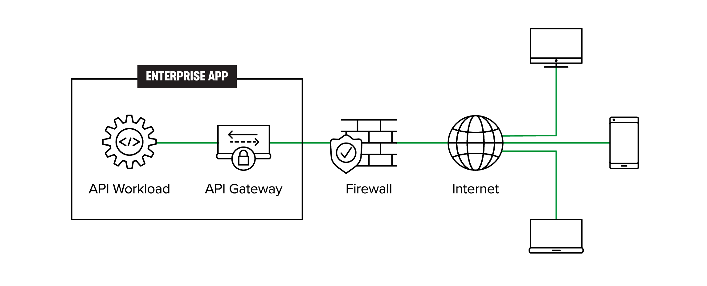

Arquiteturas legadas de gateways de API
A Figura 3 mostra a arquitetura dos gateways de API existentes. As solicitações de API originadas no cliente são primeiro transmitidas por uma rede compartilhada ou dedicada, passando por um firewall antes de chegar ao gateway de API. O gateway de API, que atua como um proxy reverso, encaminha então o tráfego para a carga de trabalho da API.
Diagrama de arquiteturas legadas de gateway de API
Figura 3: Arquiteturas legadas de gateway de API
O API-GW legado se torna um gargalo no gerenciamento de APIs quando gateways de API são implantados em toda a empresa ou quando as cargas de trabalho de API são transferidas operacionalmente entre regiões, zonas, várias nuvens ou para a borda, ao mesmo tempo que se lida com a proliferação de APIs. Vários API-GWs são criados por diferentes equipes sem um ponto único de gerenciamento e controle corporativo. Se um serviço de API ou um grupo deles for transferido para uma infraestrutura diferente (na nuvem ou não), a equipe de operações deverá dispor de um método para migrar todos os aspectos do gerenciamento de APIs — registro, descoberta, autenticação, rede, segurança e políticas de governança, risco e conformidade (GRC).
A arquitetura apresentada na Figura 3, portanto, não é escalável nem viável no longo prazo, pois, com o tempo, leva ao gerenciamento de monólitos distribuídos (Figura 2).

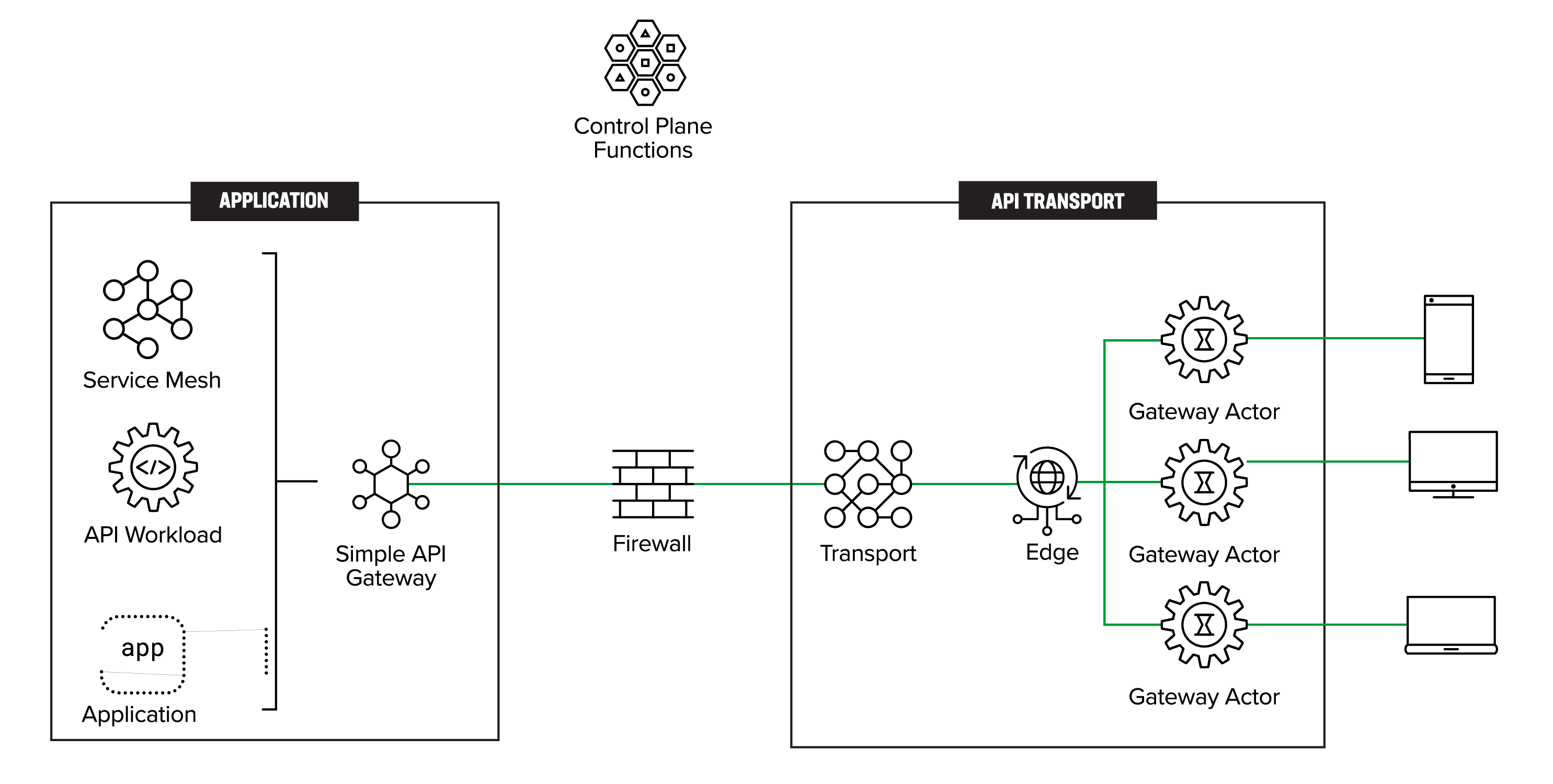

Solução: um padrão de ator de gateway distribuído
A Figura 4 apresenta um padrão de atores de gateway distribuídos para lidar com a proliferação de gateways de API. Embora o padrão distribuído em si não seja novo, este artigo o formaliza no contexto de gateways de API. Os clientes iniciam a solicitação de API. Os atores de gateway distribuídos são efêmeros e instanciados sob demanda, o mais próximo possível do cliente. Cabe à camada de transporte da API enviar a solicitação de API do ator de gateway para o gateway de API simplificado, que então encaminha a solicitação para a carga de trabalho de API apropriada. Embora o suporte a GraphQL nos atores distribuídos seja mais um detalhe do que um requisito para o funcionamento desse padrão, ele permite oferecer recursos como a orquestração de serviços. Assim, em vez de criar uma nova camada de orquestração de serviços, o GraphQL poderia fornecer esse suporte.
Diagrama de gateway distribuído baseado em GraphQL
Figura 4: Atores de gateway distribuídos baseados em GraphQL

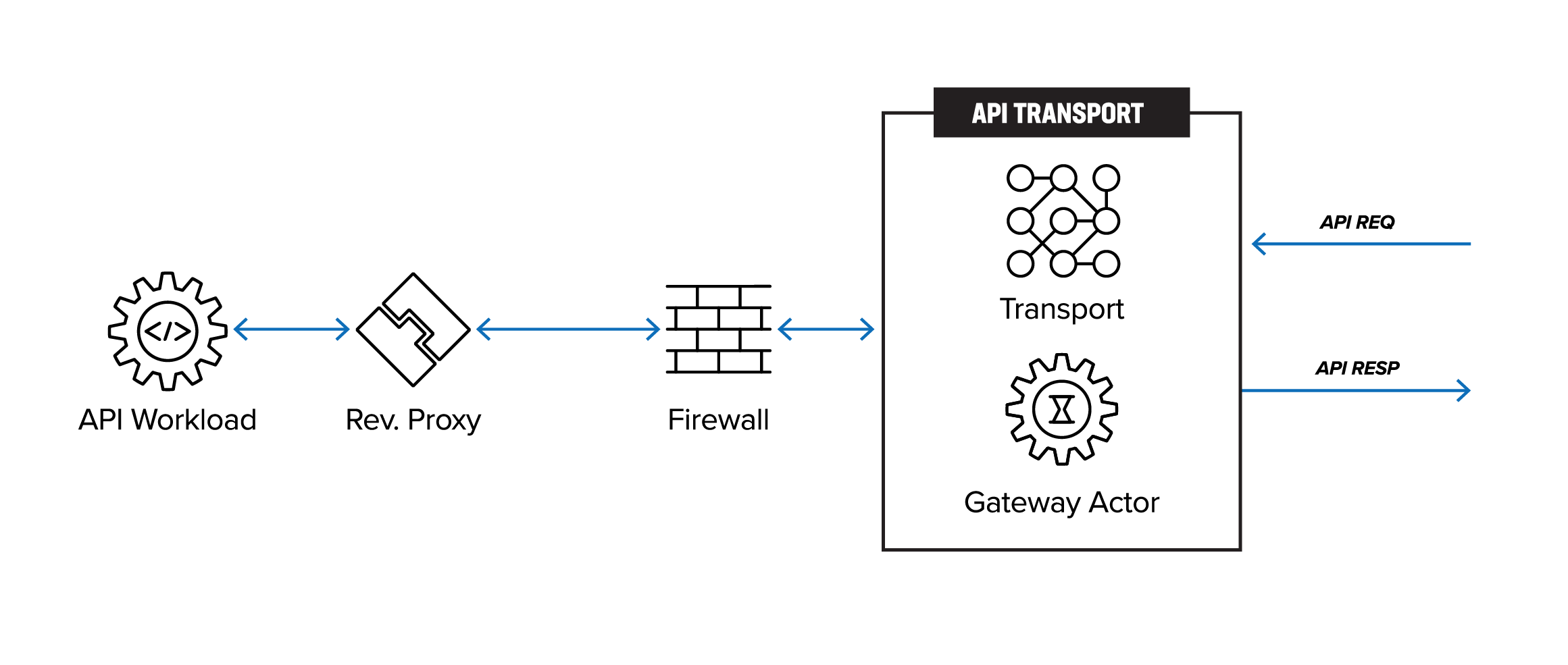

Para esclarecer, o fluxo de tráfego ocorre da direita para a esquerda. Ou seja, os clientes estão à direita, e as solicitações à API são iniciadas pelo cliente, conforme mostrado na Figura 5.
Diagrama do fluxo de tráfego do cliente para a carga de trabalho da API
Figura 5: O tráfego flui do cliente (à direita) para a carga de trabalho da API (à esquerda)

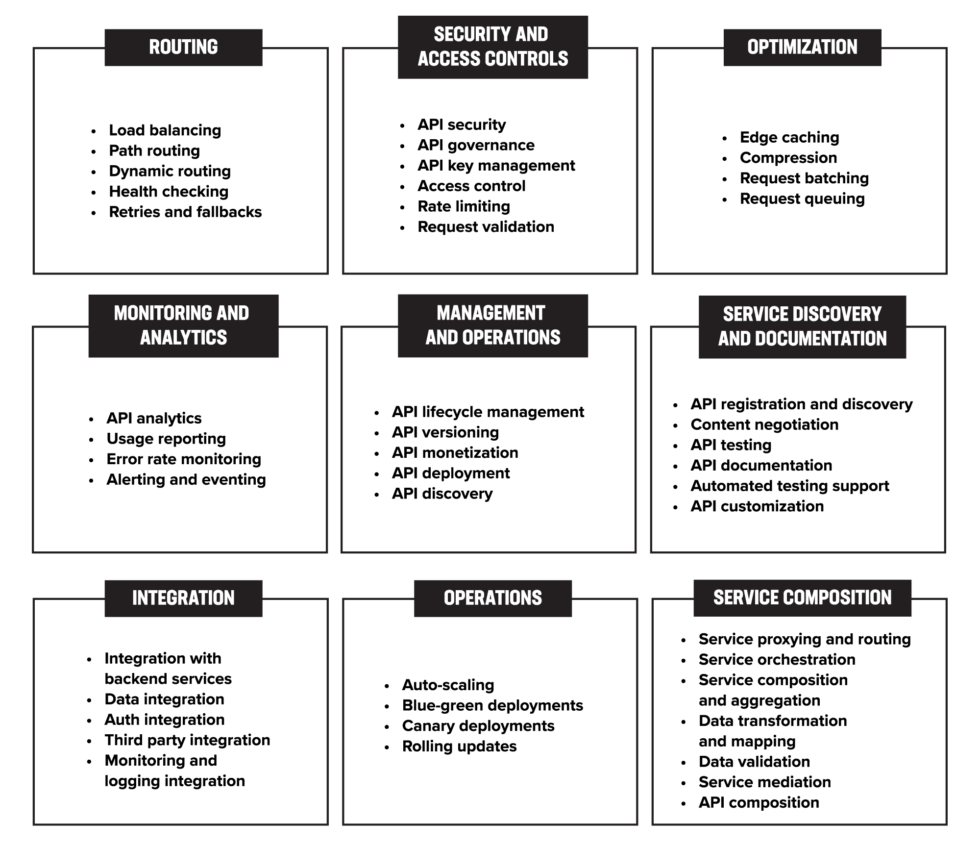

Para entender melhor os gateways de API, é importante primeiro analisar os diversos componentes da infraestrutura moderna de gerenciamento de APIs.

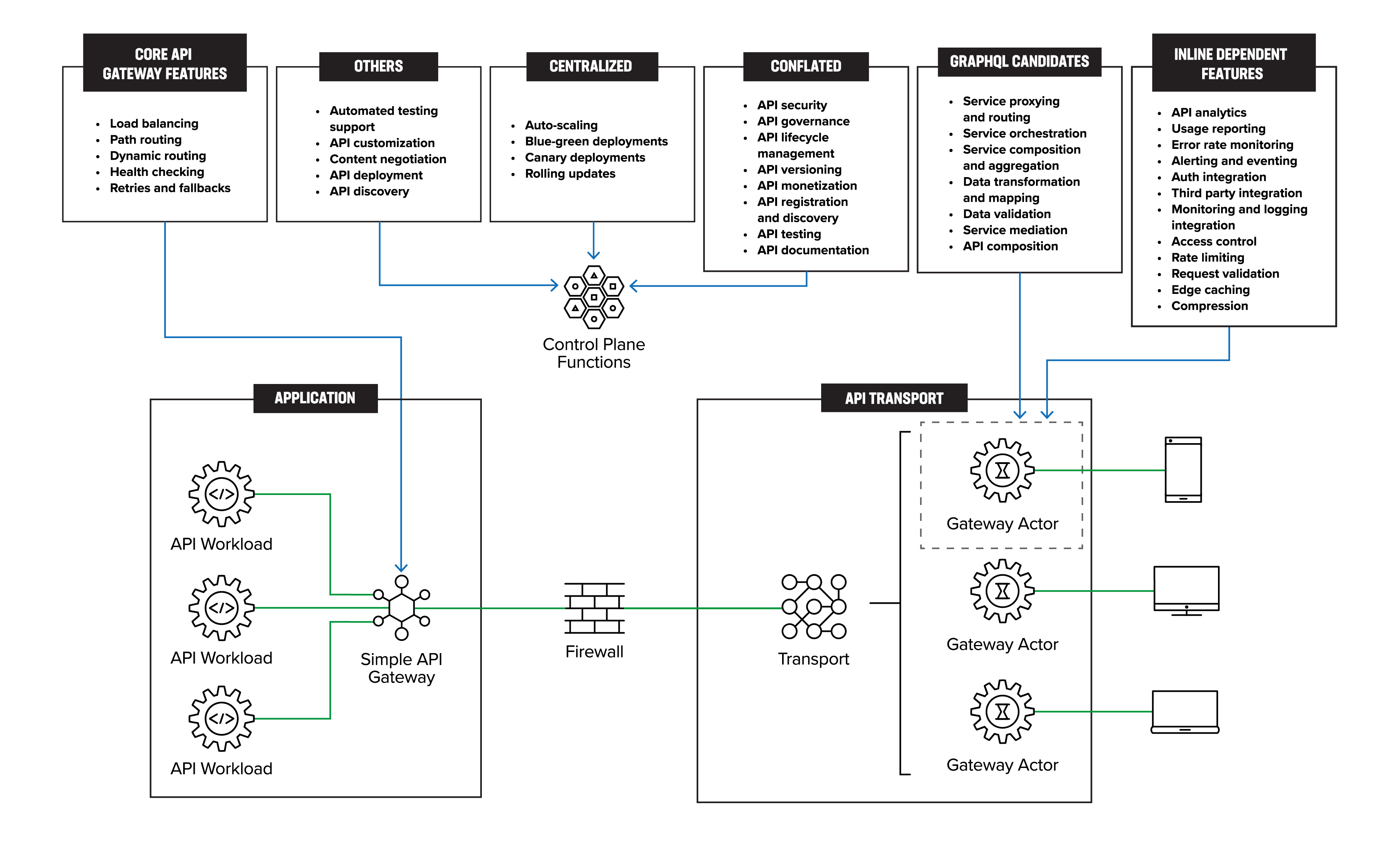

Infraestrutura e funções de gerenciamento de APIs
A Figura 6 apresenta uma representação visual abrangente dos diversos recursos e componentes essenciais ao gerenciamento de APIs. Além dos gateways de API, necessários para rotear e gerenciar o tráfego direcionado aos serviços de backend, há vários outros componentes importantes de infraestrutura. Entre eles, podem estar soluções de autenticação, limitação de taxa, armazenamento em cache e malha de serviços, entre outras. Ao incorporar esses recursos, as organizações podem obter maior controle sobre suas APIs, reforçar a segurança e otimizar o desempenho.
Diagrama dos recursos de gerenciamento de APIs e da infraestrutura
Figura 6: Recursos de gerenciamento de APIs e infraestrutura
Recursos comuns de gateways de API
Vamos examinar os recursos mais conhecidos e comuns dos gateways de API:
  1. Roteamento: Encaminha as solicitações ao serviço de backend apropriado com base no caminho ou no conteúdo da solicitação.
  2. Autenticação e autorização: Autentica e autoriza solicitações como um único ponto de entrada, garantindo que apenas clientes autorizados possam acessar os serviços de backend.
  3. Limitação de taxa: Limita a frequência com que os clientes podem fazer solicitações às APIs subjacentes, evitando o uso excessivo e protegendo os serviços de backend contra sobrecarga.
  4. Cache: Armazena em cache as respostas das APIs subjacentes, reduzindo o número de solicitações aos serviços de backend e melhorando o desempenho.
  5. Tradução de protocolos: Faz a tradução entre diferentes protocolos, como HTTP e WebSockets, permitindo que os clientes acessem as APIs subjacentes usando diferentes protocolos.
  6. Balanceamento de carga: Distribui as solicitações entre vários serviços de backend, melhorando a escalabilidade e a confiabilidade.
  7. Segurança: Lida com tarefas de segurança, como criptografia e descriptografia, para garantir que os dados sejam transmitidos com segurança.
  8. Análise e monitoramento: Rastreia e relata métricas de uso e informações sobre erros, oferecendo visibilidade sobre como o sistema está sendo utilizado e ajudando a identificar gargalos de desempenho e erros.
  9. Versionamento: Gerencia o versionamento das APIs subjacentes, permitindo que os clientes acessem diferentes versões da API de acordo com suas necessidades.
  10. Descoberta de serviços: Descobre os serviços de backend disponíveis e encaminha dinamicamente as solicitações para eles, permitindo uma descoberta de serviços mais dinâmica e flexível.

A Figura 7 mapeia os diversos recursos e funções do gerenciamento de APIs apresentados na Figura 6 para a arquitetura de atores de gateway distribuído. Esse mapeamento ilustra visualmente como cada recurso e função está alinhado à abordagem DGA, destacando a integração perfeita dos componentes de gerenciamento de APIs à arquitetura.
Funções centralizadas
A maioria dos recursos listados acima possui algum componente de gerenciamento que pode ser centralizado de forma lógica. Nosso objetivo não é reprojetar o plano de gerenciamento, mas, se possível, remover determinadas funções.
Funções principais do gateway de API
Essas são funções do plano de dados e, portanto, são mais bem implementadas na API e alocadas junto às cargas de trabalho das aplicações. Os gateways de API são um componente essencial da arquitetura moderna de microsserviços, servindo como ponto de entrada para todo o tráfego externo. Classificamos suas principais funções como roteamento, balanceamento de carga, roteamento dinâmico, verificações de integridade, novas tentativas e mecanismos de contingência.
Um gateway de API direciona as solicitações recebidas ao microsserviço apropriado, distribui o tráfego entre várias instâncias, oferece suporte ao roteamento dinâmico, monitora a integridade dos microsserviços e de suas instâncias, tenta novamente as solicitações que falharam e fornece respostas alternativas quando um microsserviço está indisponível ou apresenta falha. Outras funções, como autenticação, autorização, limitação de taxa, armazenamento em cache e registro de logs, podem ser distribuídas para a borda ou centralizadas, dependendo dos requisitos específicos do sistema.
Essa abordagem modular permite uma arquitetura mais flexível e otimizada e está no cerne da nossa recomendação para simplificar, modernizar e dimensionar a infraestrutura de APIs corporativas.

Atores de gateway – candidatos a GraphQL
Atualmente, um recurso importante oferecido pelos gateways de API é a composição e a orquestração de serviços. Embora isso possa se tornar bastante complexo, seria preocupante se esse recurso não fosse compatível com o gateway de API simplificado. Acreditamos que o GraphQL pode ser uma abordagem interessante para a composição de serviços, atuando como uma espécie de middleware para APIs existentes.
Por ter visibilidade de todas as APIs, o gateway de API torna-se um local natural para realizar a composição de serviços, permitindo que os desenvolvedores combinem as APIs por trás do gateway para aprimorar a lógica de negócios sem precisar criar novos serviços, que podem ser combinados com mais facilidade em uma camada de composição de serviços.
A composição de serviços no GraphQL é possível graças ao uso de um esquema fortemente tipado, que define a estrutura dos dados disponíveis para os clientes. Os clientes podem usar esse esquema para criar consultas que especifiquem exatamente os dados de que precisam, independentemente dos serviços ou das fontes que os forneçam. Os resolvers, que são funções que mapeiam consultas para fontes de dados, são usados para recuperar dados do serviço ou da fonte apropriada. No entanto, embora o GraphQL prometa maior segurança, ela depende da qualidade do código escrito pelo desenvolvedor.
Outros recursos e funções
Ainda há alguns recursos restantes não destacados na Figura 6: Recursos de gerenciamento de APIs e infraestrutura. Esses recursos e funções restantes podem ser transferidos para funções individuais de gerenciamento e operações ou do plano de dados.
Optamos deliberadamente por usar o termo “ator” para evitar sugerir uma implementação específica ou uma tecnologia de determinado fornecedor. A implementação do ator do gateway pode se basear em métodos, funções, workers, threads e processos, usando infraestruturas baseadas em VMs, contêineres, computação sem servidor ou outras abordagens específicas de um fornecedor.
Recursos e comportamento do componente
A abordagem adotada com a arquitetura de atores de gateway distribuído (DGA) simplifica as funções do gateway de API e transfere outros recursos em linha para a borda ou para o plano de controle.
Plano de controle
Além dos recursos do gateway de API, a arquitetura DGA também recomenda identificar funções que poderiam ser mais bem atendidas no plano de controle como um componente logicamente centralizado, em vez de serem implementadas em um gateway de API monolítico. O gerenciamento e o controle da infraestrutura de API existente podem ser ampliados para incluir essa funcionalidade adicional.
Gateway de API simplificado
A simplificação do gateway de API torna-se, portanto, um exercício de definição de um conjunto padrão de funções essenciais que todos os fornecedores de gateways de API possam gerenciar por meio de um conjunto comum de parâmetros de configuração.
Uma empresa que deseje realizar essa transformação pode implementar a arquitetura DGA em um aplicativo por vez, sem interferir nas implantações existentes e sem a necessidade de uma migração completa de uma só vez.
Atores de Gateway Distribuído
Um aspecto importante da DGA é que cada ator de gateway é efêmero, sendo instanciado apenas durante uma sessão de API (ou seja, enquanto um cliente faz uma chamada à API).
Um ator de gateway distribuído pode ser mais flexível, escalável e econômico do que um gateway de API tradicional. Em vez de depender de vários gateways de API monolíticos de diferentes fornecedores para agregar e processar o tráfego de APIs, o ator de gateway permite que os desenvolvedores especifiquem e implantem instâncias individuais de gateway para cada API mais próximas da borda da rede. As próprias APIs podem oferecer maior controle e personalização para atender às suas necessidades específicas.
Essa nova abordagem também oferece maior escalabilidade, pois os desenvolvedores podem facilmente criar instâncias do ator de gateway conforme necessário para lidar com o aumento do tráfego, sem se preocupar com a sobrecarga de gerenciar um gateway grande e centralizado.
Além dos benefícios técnicos, o ator de gateway também proporciona economia de custos em comparação com o gateway de API tradicional, permitindo que as empresas paguem apenas pelas instâncias efêmeras do ator de gateway que utilizarem. Esse modelo de implantação pode abrir oportunidades para novas fontes de receita.
“Além dos benefícios técnicos, o ator de gateway também proporciona economia de custos em comparação com o gateway de API tradicional, permitindo que as empresas paguem apenas pelas instâncias efêmeras do ator de gateway que utilizarem. ”
Posicionamento do ator de gateway
Ao utilizar uma camada de transporte de API, os DGAs basicamente desacoplam o local de entrada da API do gateway de API. Os DGAs podem ser movidos para a borda, ou seja, para mais perto do cliente que faz a chamada à API. As APIs podem ser encerradas nos DGAs e, em seguida, transportadas por qualquer meio. Isso difere da Figura 3: Arquiteturas legadas de gateway de API em que o tráfego do cliente entra em um ponto topologicamente adjacente aos gateways de API.
