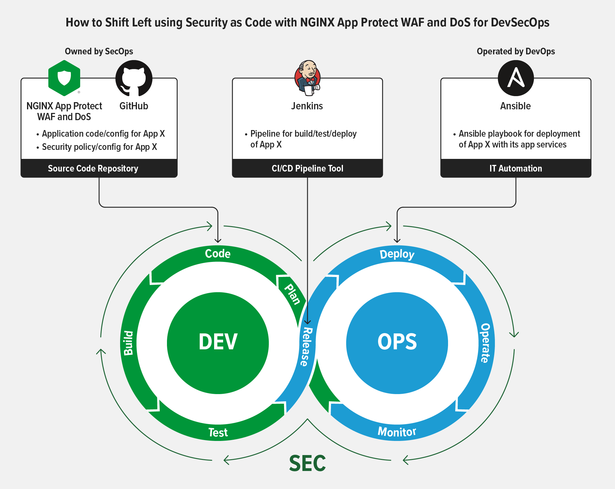

COVID-19パンデミックによって加速した現在のデジタル変革の波により、多くの企業はセキュリティに対してより総合的なアプローチを取り、「シフトレフト」戦略を検討せざるを得なくなりました。 セキュリティをシフトレフトするということは、ソフトウェア開発ライフサイクル (SDLC) の早い段階でセキュリティ対策を導入し、アプリケーション、コンテナ、マイクロサービス、API の CI/CD パイプラインのあらゆる段階でセキュリティ ツールとコントロールを使用することを意味します。 これは、DevOps プロセスにセキュリティが追加され、現代のソフトウェア アプリの開発と配信に典型的な迅速なリリース サイクルに統合される、DevSecOps と呼ばれる新しいパラダイムへの移行を表しています。
DevSecOps は重要な文化的変化を表しています。 セキュリティ チームと DevOps チームは、高品質の製品を迅速かつ安全に市場に投入するという共通の目的を持って取り組んでいます。 開発者は、ワークフローを停止させるセキュリティ手順によって、あらゆる場面で行き詰まりを感じることがなくなりました。 セキュリティ チームは、同じ問題を繰り返し修正する必要がなくなります。 これにより、組織は強力なセキュリティ体制を維持し、脆弱性、構成ミス、コンプライアンスまたはポリシー違反を発生時に捕捉して防止できるようになります。
セキュリティをシフトレフトし、セキュリティをコードとして自動化することで、Amazon EKS 環境を最初から保護できます。 大規模な本番環境対応方法を学ぶことは、Kubernetes 基盤を構築する上で重要な部分です。 Amazon EKS を適切にガバナンスすることで、ビジネス全体の効率性、透明性、説明責任が向上し、コストも管理しやすくなります。 強力なガバナンスとセキュリティ ガードレールにより、クラスターの可視性と制御を向上させるフレームワークが作成されます。 これらがなければ、組織はセキュリティ侵害のリスクが高まり、収益と評判の損失に伴う長期コストが発生することになります。
セキュリティ ファースト戦略に移行する際に考慮すべき事項について詳しくは、O'Reilly の最新レポート「Shifting Left for Application Security」をご覧ください。
自動化は DevSecOps の重要な実現手段であり、開発と展開のペースが速い場合でも一貫性を維持するのに役立ちます。 インフラストラクチャ アズ コードと同様に、セキュリティ アズ コードアプローチによる自動化では、宣言型ポリシーを使用して必要なセキュリティ状態を維持する必要があります。
GitOps は、自動化を促進してアプリケーションの配信とクラスター管理をサポートおよび簡素化する運用フレームワークです。 GitOps の主なアイデアは、コードとして定義された Kubernetes オブジェクトと Kubernetes 上で実行されているアプリケーションの宣言型ポリシーを保存する Git リポジトリを持つことです。 自動化されたプロセスにより、GitOps パラダイムが完成し、運用環境が保存されているすべての状態の説明と一致するようになります。
リポジトリは、セキュリティ ポリシーの形式で信頼できる情報源として機能し、CI/CD パイプライン プロセスの一部として、宣言型の構成コード記述によって参照されます。 たとえば、NGINX はF5 NGINX App Protect 用の Ansible ロールを備えた GitHub リポジトリを維持しており、これがセキュリティをシフトレフトしたいチームを支援するのに役立つことを期待しています。
このようなリポジトリを使用すると、新しいアプリケーションをデプロイしたり、既存のアプリケーションを更新したりするには、リポジトリを更新するだけで済みます。 自動化されたプロセスは、構成の適用や更新の成功の確認など、その他すべてを管理します。 これにより、開発者向けのバージョン管理システム内ですべてが確実に実行され、同期されてビジネスクリティカルなアプリケーションのセキュリティが強化されます。
GitOps を Amazon EKS で実行すると、セキュリティがシームレスかつ堅牢になり、人為的エラーが事実上排除され、時間の経過とともに適用されるすべてのバージョン変更が追跡されます。

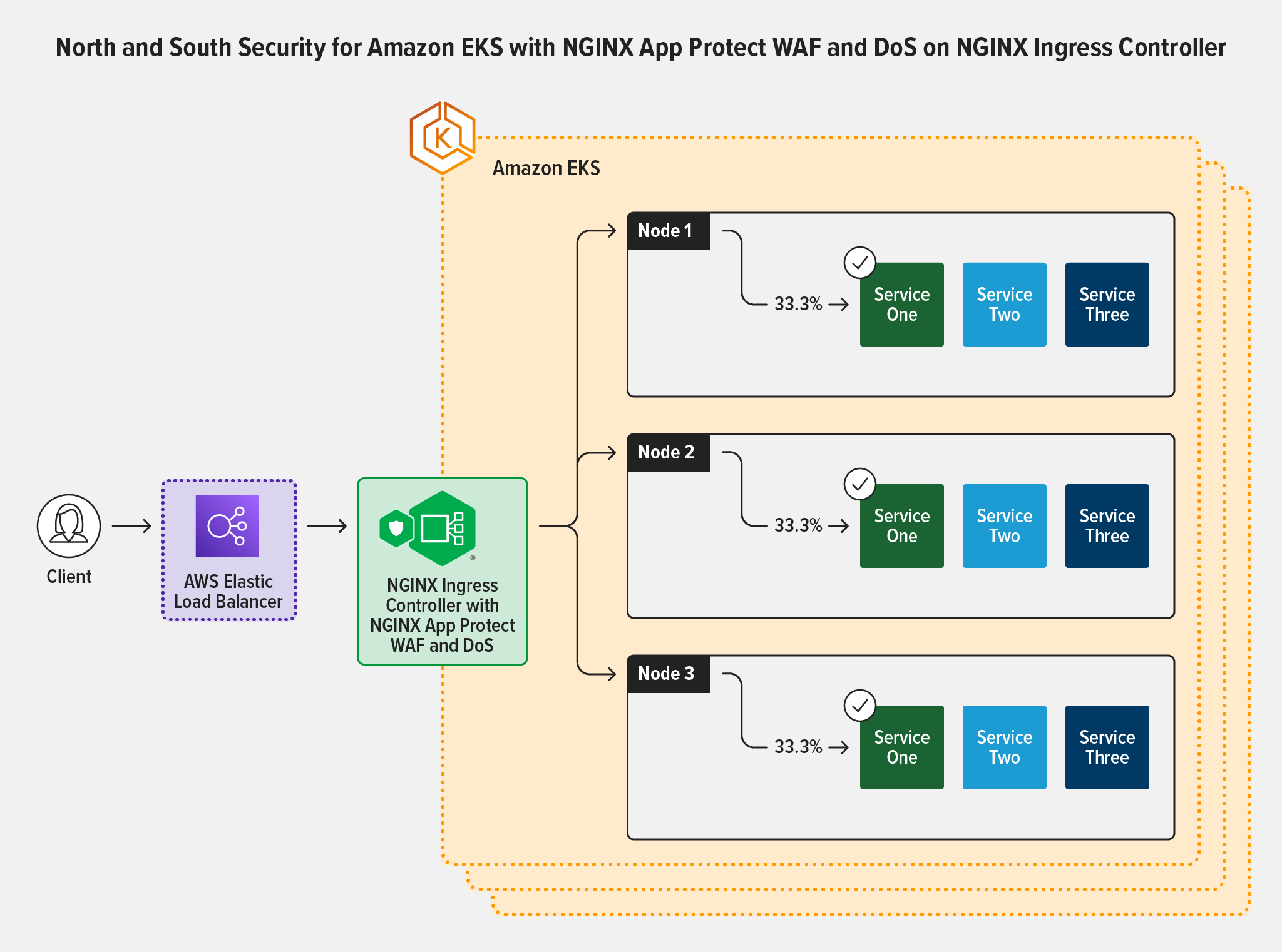

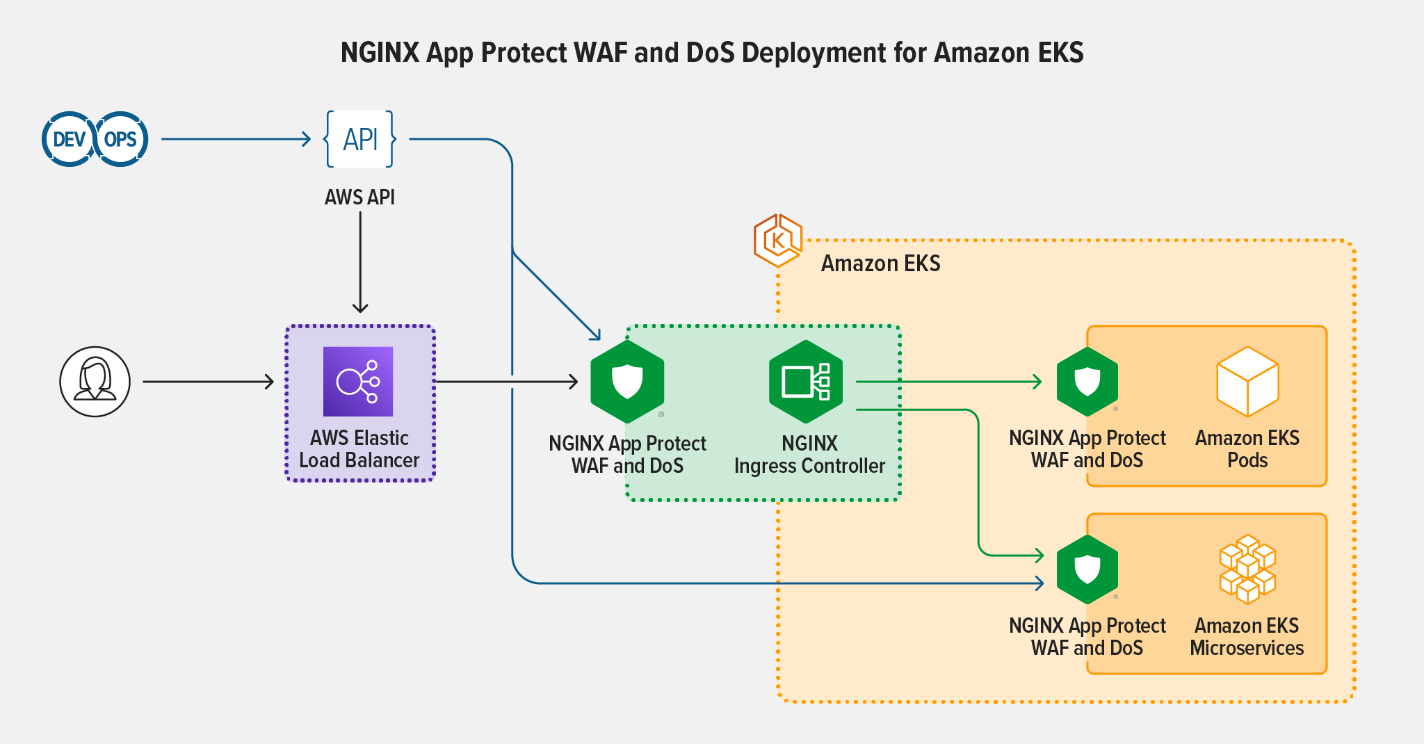

Amazon EKS に低レイテンシーで高性能なセキュリティを実装する簡単な方法は、 NGINX Ingress ControllerにNGINX App Protect WAF および DoSモジュールを埋め込むことです。 当社の他の競合他社は、このタイプのインライン ソリューションを提供していません。 同期されたテクノロジーを備えた 1 つの製品を使用すると、計算時間、コスト、ツールの無秩序な増加の削減など、さまざまな利点が得られます。 ここにいくつかの追加の利点があります。
NGINX App Protect WAF および DoS の構成オブジェクトは、NGINX Ingress Controller とNGINX Plus の両方で一貫しています。 マスター構成は簡単に変換してどちらのデバイスにも展開できるため、WAF構成をコードとして管理し、任意のアプリケーション環境に展開することがさらに簡単になります。
NGINX App Protect WAF と DoS を NGINX Ingress Controller に組み込むには、NGINX Plus と NGINX App Protect WAF または DoS の両方のサブスクリプションが必要です。 統合されたNGINX Ingress Controller イメージ(Docker コンテナ) を構築するには、いくつかの簡単な手順を実行するだけです。 イメージをデプロイした後 (手動またはHelm チャートなどを使用して)、使い慣れた Kubernetes API を使用してセキュリティ ポリシーと構成を管理できます。
NGINX Plus をベースとした NGINX Ingress Controller は、認証、RBAC ベースの認可、ポッドとの外部インタラクションのきめ細かな制御と管理を提供します。 クライアントが HTTPS を使用している場合、NGINX Ingress Controller は TLS を終了し、トラフィックを復号化してレイヤー 7 ルーティングを適用し、セキュリティを強化できます。
NGINX App Protect WAF と NGINX App Protect DoS を導入してセキュリティ ポリシーを適用し、軽量のソフトウェア セキュリティ ソリューションとしてレイヤー 7 でのポイント攻撃から保護することができます。 NGINX App Protect WAF は、OWASP Top 10 攻撃から Kubernetes アプリを保護し、高度なシグネチャと脅威保護、ボット防御、個人識別情報 (PII) の悪用に対する Dataguard 保護を提供します。 NGINX App Protect DoS は、レイヤー 4 と 7で追加の防御ラインを提供し、ユーザー行動分析とアプリのヘルス チェックによって高度なアプリケーション レイヤー DoS 攻撃を軽減し、Slow POST 、Slowloris、フラッド攻撃、Challenger Collapsar などの攻撃から保護します。
このようなセキュリティ対策により、REST API と Web ブラウザを使用してアクセスされるアプリケーションの両方が保護されます。 API セキュリティは、North-South トラフィック フローに従って Ingress レベルでも適用されます。
NGINX App Protect WAF および DoS を備えた NGINX Ingress Controller は、サービスごとではなくリクエストごとに Amazon EKS トラフィックを保護できます。これは、レイヤー 7 トラフィックのより便利なビューであり、SLA と north-South WAF セキュリティを適用するためのはるかに優れた方法です。

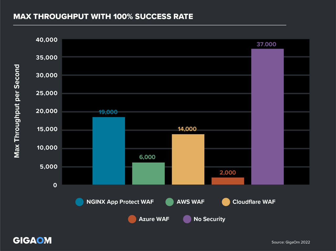

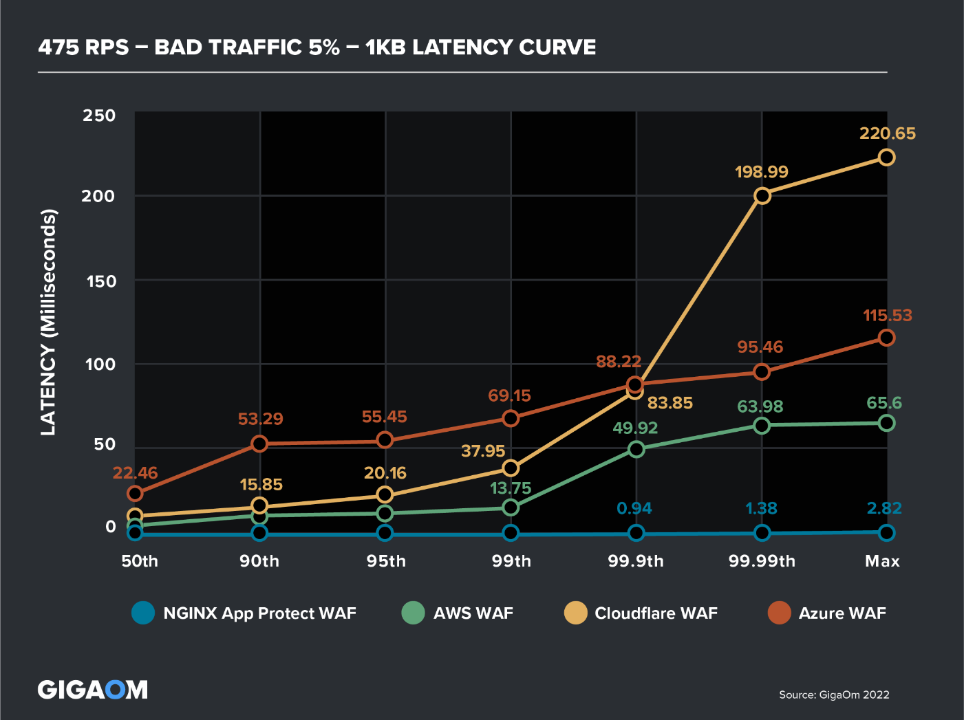

GigaOm の最新の高性能 Web アプリケーション ファイアウォール テストレポートでは、NGINX App Protect WAF が、高パフォーマンスと低レイテンシーを維持しながら、一貫して強力なアプリと API のセキュリティを提供し、テストされたすべての攻撃率で、テストされた他の 3 つの WAF (AWS WAF、Azure WAF、Cloudflare WAF) を上回っていることが示されています。
例として、図 4 は、WAF が 1 秒あたり 500 件のリクエスト (RPS) を処理する必要があり、リクエストの 95% (475 RPS) が有効で、リクエストの 5% (25 RPS) が「不良」 (スクリプト インジェクションをシミュレート) であったテストの結果を示しています。 99 パーセンタイルでは、NGINX App Protect WAF のレイテンシは AWS WAF の 10 分の 1、Cloudflare WAF の 60 分の 1、Azure WAF の 120 分の 1 でした。
図5は、各WAFが100%成功時に達成した最高スループットを示しています( 5xxまたは429各リクエストのレイテンシが 30 ミリ秒未満で、エラーが 1 件も発生しません。 NGINX App Protect WAF は 19,000 RPS を処理しましたが、Cloudflare WAF は 14,000 RPS、AWS WAF は 6,000 RPS、Azure WAF はわずか 2,000 RPS でした。
NGINX App Protect WAF と DoS は、完全に宣言的な構成とセキュリティポリシーを備えたアプリ中心のセキュリティアプローチを活用し、Amazon EKS 上のアプリケーションライフサイクルの CI/CD パイプラインにセキュリティを簡単に統合できるようにします。
NGINX Ingress Controller は、Web アプリケーション セキュリティのあらゆる側面を管理し、責任の共有とマルチテナント モデルをサポートするために、いくつかのカスタム リソース定義(CRD) を提供します。 CRD マニフェストは、組織が使用する名前空間のグループ化に従って適用でき、複数の運用グループによる所有権をサポートできます。
Amazon EKS でアプリケーションを公開する場合、すでに使用されている自動化パイプラインを活用し、その上に WAF セキュリティポリシーを重ねることで、セキュリティを組み込むことができます。
