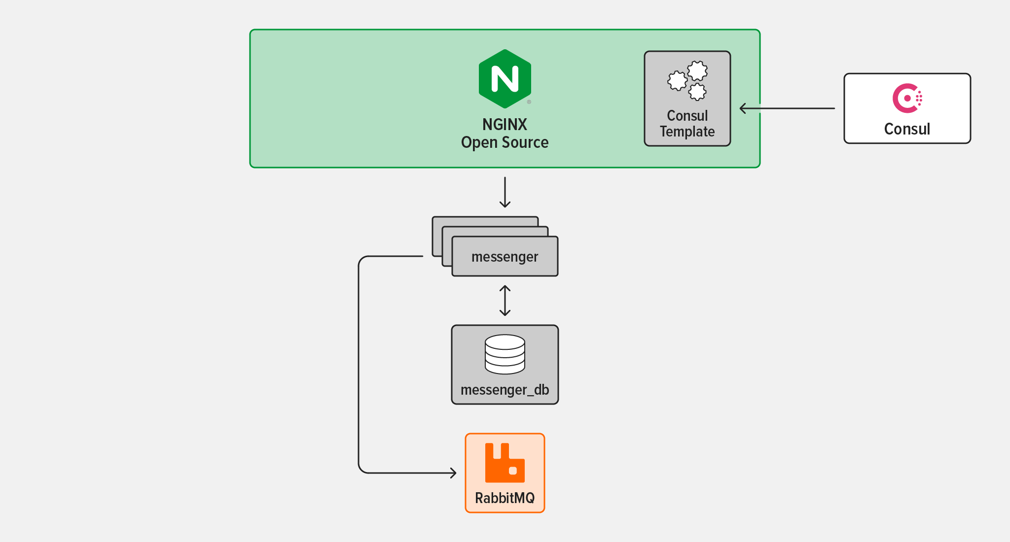

このチュートリアルでは、次の 4 つのテクノロジを使用します。
  • メッセンジャー– このチュートリアル用に作成された、メッセージ保存機能を備えたシンプルなチャット API
  • NGINX オープンソースメッセンジャーサービスとシステム全体へのエントリ ポイント
  • Consul – 動的なサービスレジストリとキーバリューストア
  • RabbitMQ – サービスが非同期通信できるようにする人気のオープンソースメッセージブローカー
コンテナ内で NGINX オープンソースと Consul テンプレートが一緒に実行されていることを示すトポロジー図。 Consult テンプレートは Consult クライアントと通信します。 NGINX Open Source は、messenger_db にデータを保存し、Rabbit MQ と通信するメッセンジャー サービスのリバース プロキシです。

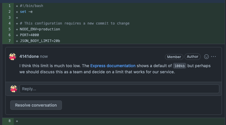

実際の開発環境では、このファイルをソース管理にチェックインし、コードレビューを行う場合があります。 これにより、チームの他のメンバーに設定についてコメントする機会が与えられ、誤った値の設定によって予期しない動作が発生するインシデントを回避するのに役立ちます。 たとえば、このスクリーンショットでは、チーム メンバーが、受信 JSON リクエスト本文の 20 バイトの制限 ( JSON_BODY_LIMITで設定) は低すぎることを正しく指摘しています。
メッセージ本文の制限が 20 バイトでは小さすぎるというコードレビューのスクリーンショット

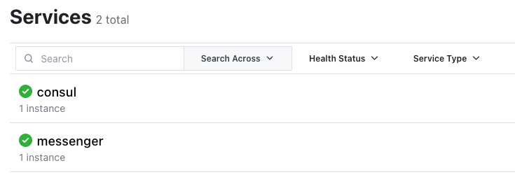

  5. ブラウザでhttp://localhost:8500に移動して、Consul UI の動作を確認します (ただし、まだ何も面白いことは起きていません)。
  6. メッセンジャーリポジトリのルートで、デプロイメント スクリプトを実行して、メッセンジャーサービスのインスタンスを起動します。
    CONSUL_HOST=consul-client CONSUL_PORT=8500 ./infrastructure/messenger-deploy.sh
  7. ブラウザの Consul UI で、ヘッダー バーの[サービス] をクリックして、単一のメッセンジャーサービスが実行されていることを確認します。
    Consul UI サービス タブには、Consul サービスと Messenger サービスのインスタンスがそれぞれ 1 つずつあります。

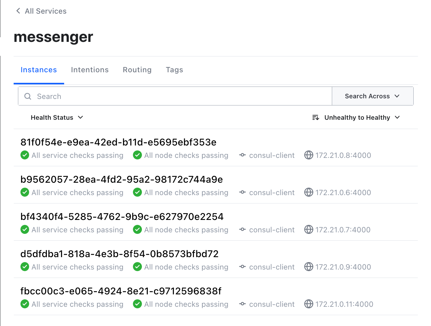

  8. メッセンジャーサービスのインスタンスをさらに起動するには、デプロイメント スクリプトをさらに数回実行します。 Consul UI で実行されていることを確認します。
    Consul UI の「メッセンジャー」タブには 5 つのサービス インスタンスがあります

次のステップでは、NGINX Open Source をリバース プロキシおよびロード バランサーとして追加し、着信トラフィックを実行中のすべてのメッセンジャーインスタンスにルーティングします。
  1. アプリのターミナルで、ディレクトリをメッセンジャーリポジトリのルートに変更し、 load-balancerというディレクトリと 3 つのファイルを作成します。
    mkdir load-balancercd load-balancer
    touch nginx.ctmpl
    touch consul-template-config.hcl
    touch Dockerfile
    Dockerfile は、 NGINX と Consul テンプレートが実行されるコンテナを定義します。 Consul テンプレートは、他の 2 つのファイルを使用して、サービス レジストリでメッセンジャーサービスが変更されたとき (サービス インスタンスが起動または停止したとき) に、NGINX アップストリームを動的に更新します。
  2. 手順 1 で作成したnginx.ctmplファイルを開き、次の NGINX 構成スニペットを追加します。これは、Consul テンプレートが NGINX アップストリーム グループを動的に更新するために使用します。

    Consul テンプレートのこの構成は、ソーステンプレート (前の手順で作成された NGINX 構成スニペット) を再レンダリングし、指定された宛先に配置し、最後に指定されたコマンド(NGINX に構成を再読み込みするように指示する) を実行するように指示します。
    実際には、これは、Consul でサービス インスタンスが登録、更新、または登録解除されるたびに、新しいdefault.confファイルが作成されることを意味します。 その後、NGINX はダウンタイムなしで構成を再読み込みし、トラフィックを送信できる最新かつ正常なサーバー セット (メッセンジャーサービス インスタンス) を NGINX が確保できるようにします。

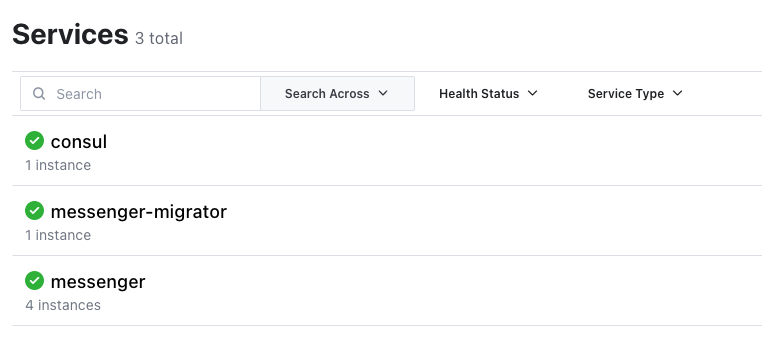

    このスクリプトは、 Consul のセットアップ手順 3で作成した、最終的な形式のInfrastructure/messenger-deploy.shスクリプトと非常によく似ています。 主な違いは、 CONSUL_SERVICE_NAMEmessengerではなくmessenger-migratorであり、 PGUSER が上記の手順 1 で作成した「migrator」スーパーユーザーに対応していることです。
    CONSUL_SERVICE_NAMEmessenger-migratorであることが重要です。 messengerに設定されている場合、NGINX は自動的にこのサービスをローテーションに入れて API 呼び出しを受信しますが、トラフィックを処理することは意図されていません。
    このスクリプトは、移行の役割を持つ短命インスタンスをデプロイします。 これにより、移行に関する問題がメインのメッセンジャーサービス インスタンスによるトラフィックの処理に影響することがなくなります。

    また、Consul UI で、データベース移行サービスがmessenger-migratorとして Consul に正しく登録されていることを確認することもできます (この場合も、トラフィックを処理しないため、 messenger名では登録されません)。
    Consul UI サービス タブには、consul サービスと messenger-migrator サービスのインスタンスがそれぞれ 1 つずつ、messenger サービスのインスタンスが 4 つあります。
