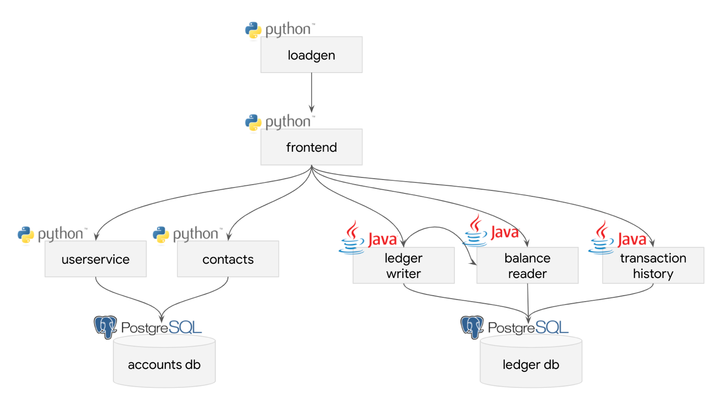

可観測性ソリューションと統合するアプリケーションとして、Google のBank of Anthosサンプル アプリのフォークであるBank of Sirius を選択しました。 これは、インフラストラクチャをコードとしてデプロイできるマイクロサービス アーキテクチャを備えた Web アプリです。 このアプリケーションは、パフォーマンスと信頼性の面で改善できる方法が多数ありますが、ブラウンフィールドアプリケーションとして十分に考慮できるほど成熟しています。 そのため、理論上は分散トレースによってアプリケーション アーキテクチャの欠点に関する貴重な洞察が得られるため、これは OpenTelemetry をアプリケーションに統合する方法を示す良い例であると考えています。
図に示されているように、アプリケーションをサポートするサービスは比較的単純です。

次に、アプリケーションで使用しているさまざまなプログラミング言語とフレームワークでの OpenTelemetry のサポートを評価しました。 ここで、状況が少し複雑になりました。 表に示されている 2 つのプログラミング言語と関連フレームワークのみを使用しているにもかかわらず、複雑さのレベルは驚くほど高くなりました。
| 言語 | フレームワーク | サービス数 |
| ジャワ | スプリングブート | 3 |
| パイソン | フラスコ | 3 |

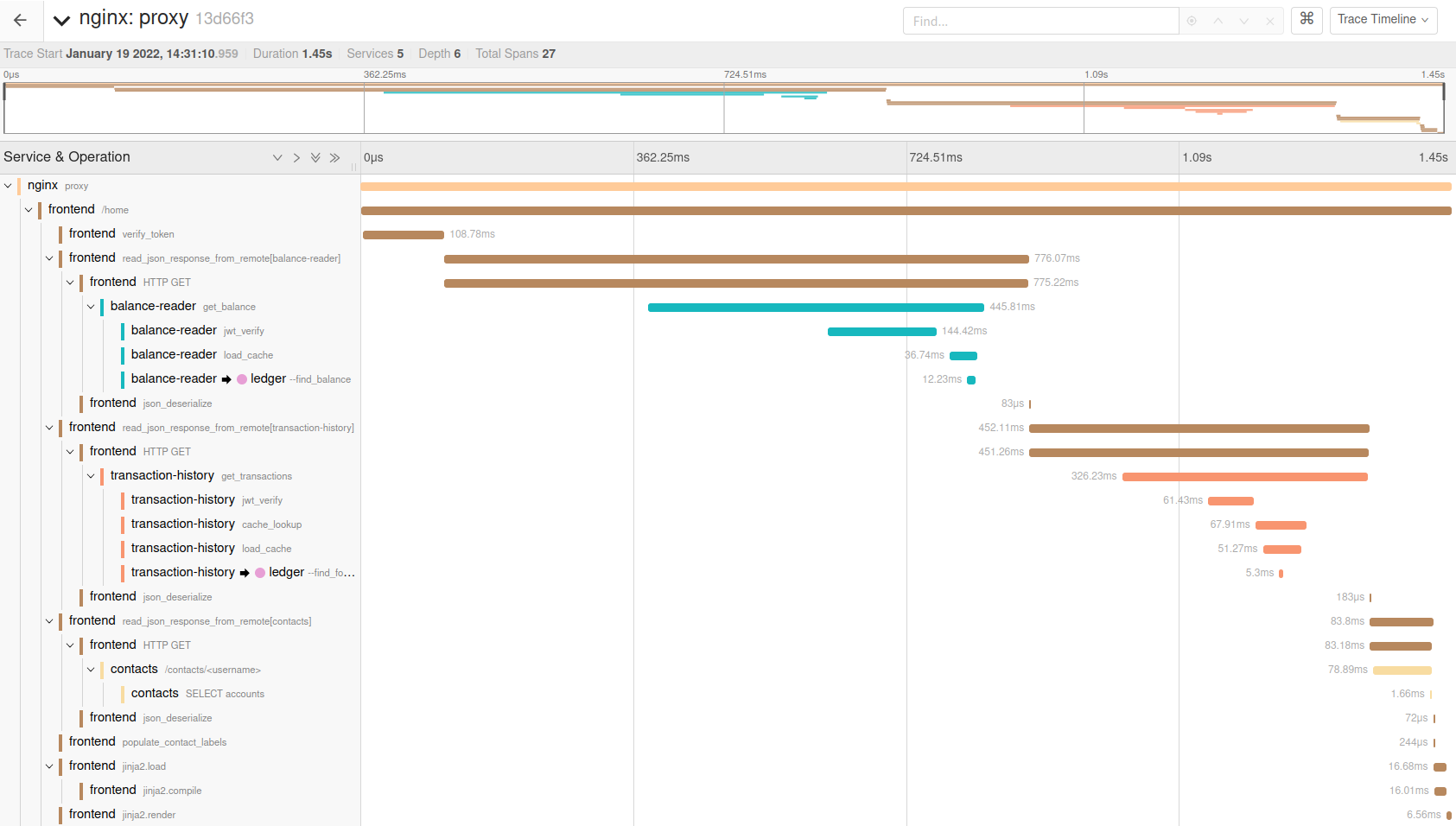

リクエストのライフサイクル全体にわたってすべてのサービスを接続するトレースを取得するには、OpenTelemetry を NGINX に統合する必要がありました。この目的のために、 OpenTelemetry NGINX モジュール(まだベータ版) を使用しました。 NGINX のすべてのバージョンで動作するモジュールのバイナリを入手するのが困難になる可能性があることを予想して、サポートされていない NGINX モジュールを組み込んだコンテナ イメージのGitHub リポジトリを作成しました。 私たちは夜間ビルドを実行し、簡単にインポートできる Docker イメージを介してモジュール バイナリを配布します。
このプロセスはまだMARA プロジェクトのNGINX Ingress Controllerのビルド プロセスに統合されていませんが、近いうちに統合する予定です。

エラーマークの付いたトレースを検索するためのエクスポーターの検索機能この実装は、ある時点のスナップショットです。 開発が進むにつれて、確実に変化し、進化していきます。 すぐに、広範な負荷テストを通じてアプリケーションを実行する予定です。 私たちは、可観測性アプローチの欠点について多くのことを学び、追加の可観測性機能を追加したいと考えています。
