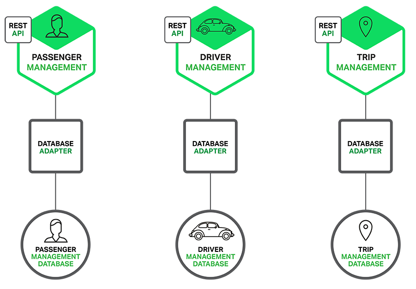

マイクロサービス アーキテクチャ パターンは、アプリケーションとデータベースの関係に大きな影響を与えます。 単一のデータベース スキーマを他のサービスと共有するのではなく、各サービスには独自のデータベース スキーマがあります。 一方で、このアプローチは、企業全体のデータ モデルという考え方と矛盾しています。 また、一部のデータが重複してしまうこともよくあります。 ただし、マイクロサービスからメリットを得たい場合、疎結合が保証されるため、サービスごとにデータベース スキーマを用意することが不可欠です。 次の図は、サンプル アプリケーションのデータベース アーキテクチャを示しています。
各サービスには独自のデータベースがあります。 さらに、サービスでは、そのニーズに最適なタイプのデータベース、いわゆるポリグロット永続性アーキテクチャを使用できます。 たとえば、潜在的な乗客の近くにいるドライバーを見つけるドライバー管理では、効率的な地理クエリをサポートするデータベースを使用する必要があります。
