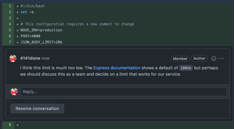

En su editor de texto preferido, abra messenger-deploy.sh y agregue lo siguiente para crear un script de implementación inicial para el servicio de mensajería :
#!/bin/bashset -e
JSON_BODY_LIMIT=20b
docker run \
--rm \
-e JSON_BODY_LIMIT="${JSON_BODY_LIMIT}" \
messenger
Este guión no está completo en este momento, pero ilustra un par de conceptos:
-e
en el comando docker
run
para inyectar variables de entorno en el contenedor en tiempo de ejecución.Puede parecer redundante establecer el valor de las variables de entorno de esta manera, pero significa que, sin importar cuán complejo se vuelva este script de implementación, puede echar un vistazo rápido a la parte superior del script y comprender cómo se proporcionan los datos de configuración a la implementación.
Además, aunque un script de implementación real puede no invocar explícitamente el comando docker
run
, este script de muestra está destinado a transmitir los problemas centrales que se resuelven con algo como un manifiesto de Kubernetes. Al utilizar un sistema de orquestación de contenedores como Kubernetes, una implementación inicia un contenedor y la configuración de la aplicação derivada de los archivos de configuración de Kubernetes se pone a disposición de ese contenedor. Por lo tanto, podemos considerar este archivo de implementación de muestra como una versión mínima de un script de implementación que cumple la misma función que los archivos de implementación específicos del marco, como los manifiestos de Kubernetes.
En un entorno de desarrollo real, puedes registrar este archivo en el control de origen y someterlo a una revisión de código. Esto le da al resto de su equipo la oportunidad de comentar sobre su configuración y, por lo tanto, ayuda a evitar incidentes en los que valores mal configurados provocan un comportamiento inesperado. Por ejemplo, en esta captura de pantalla un miembro del equipo señala correctamente que un límite de 20 bytes para los cuerpos de solicitud JSON entrantes (establecido con JSON_BODY_LIMIT
) es demasiado bajo.

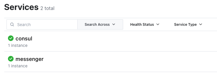

Navegue a http://localhost:8500 en un navegador para ver la interfaz de usuario de Consul en acción (aunque todavía no sucede nada interesante).
En la raíz del repositorio de mensajería , ejecute el script de implementación para iniciar una instancia del servicio de mensajería :
CONSUL_HOST=consul-client CONSUL_PORT=8500 ./infrastructure/messenger-deploy.sh
En la interfaz de usuario de Consul en el navegador, haga clic en Servicios en la barra de encabezado para verificar que se esté ejecutando un solo servicio de mensajería .
Ejecute el script de implementación unas cuantas veces más para iniciar más instancias del servicio de mensajería . Verifique en la interfaz de usuario de Consul que se estén ejecutando.

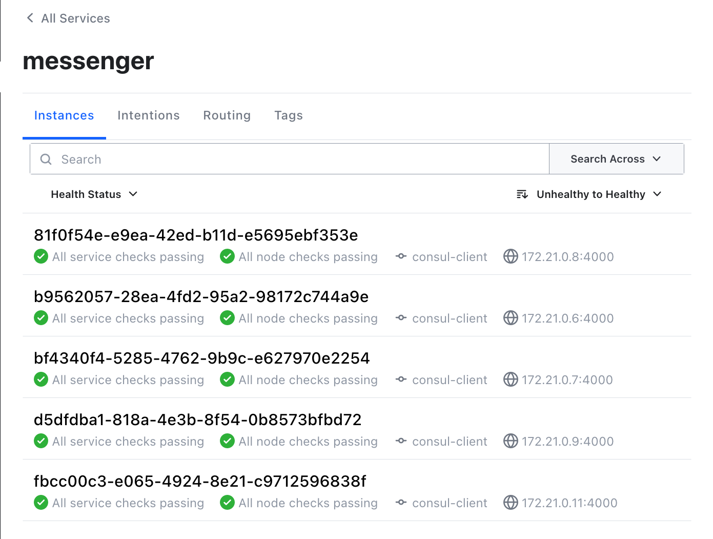

¡Funciona! NGINX ahora equilibra la carga en todas las instancias del servicio de mensajería que se han creado. Puedes saberlo porque el encabezado X-Forwarded-For
muestra las mismas direcciones IP del servicio de mensajería que las de la interfaz de usuario de Consul en el paso 8 de la sección anterior.

También puedes verificar en la interfaz de usuario de Consul que el servicio de migración de base de datos se haya registrado correctamente en Consul como messenger-migrator (nuevamente, no se registra con el nombre de messenger porque no maneja tráfico):
