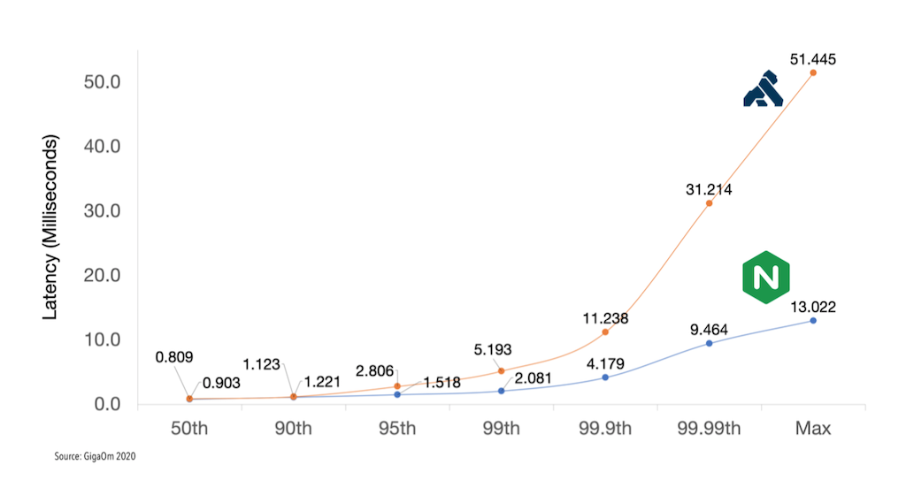

図 1 は、単一のワーカー ノードでの 30,000 RPS 攻撃率の結果を示しています。 99.99 パーセンタイルでは、Kong のレイテンシは NGINX の 3 倍を超え、リアルタイム API の 30 ミリ秒のしきい値を超えています。 対照的に、NGINX Plus はすべてのパーセンタイルでリアルタイムのレイテンシを実現します。記録された最高 (最大) レイテンシの 13 ミリ秒でさえ、リアルタイムしきい値の半分未満です。
図1. NGINX コントローラーと Kong Enterprise、1 ノードで 30,000 RPS

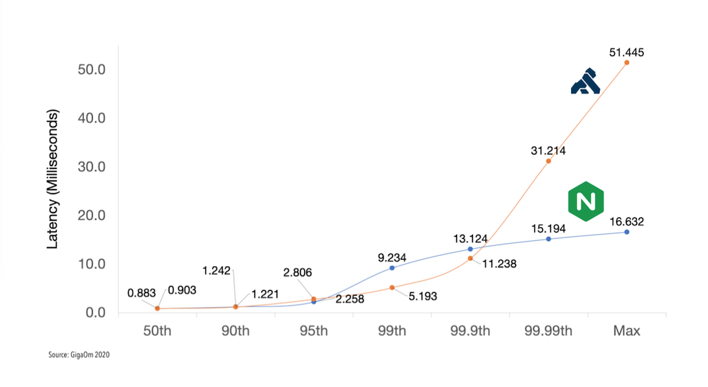

図 2 は、3 つのワーカー ノードを使用したベンチマークで、攻撃率が 30,000 RPS の場合の非常に類似した結果を示しています。 興味深いことに、Kong は 99 パーセンタイルと 99.9 パーセンタイルで NGINX を上回っていますが、99.99 パーセンタイルで再び大きなレイテンシー スパイクが発生し、今回は NGINX の約 2 倍のレイテンシーに達しています。 最初のベンチマークと同様に、NGINX はすべてのパーセンタイルで 30 ミリ秒のリアルタイムしきい値を下回っています。
図2. 3 ノードで 30,000 RPS の NGINX コントローラーと Kong Enterprise

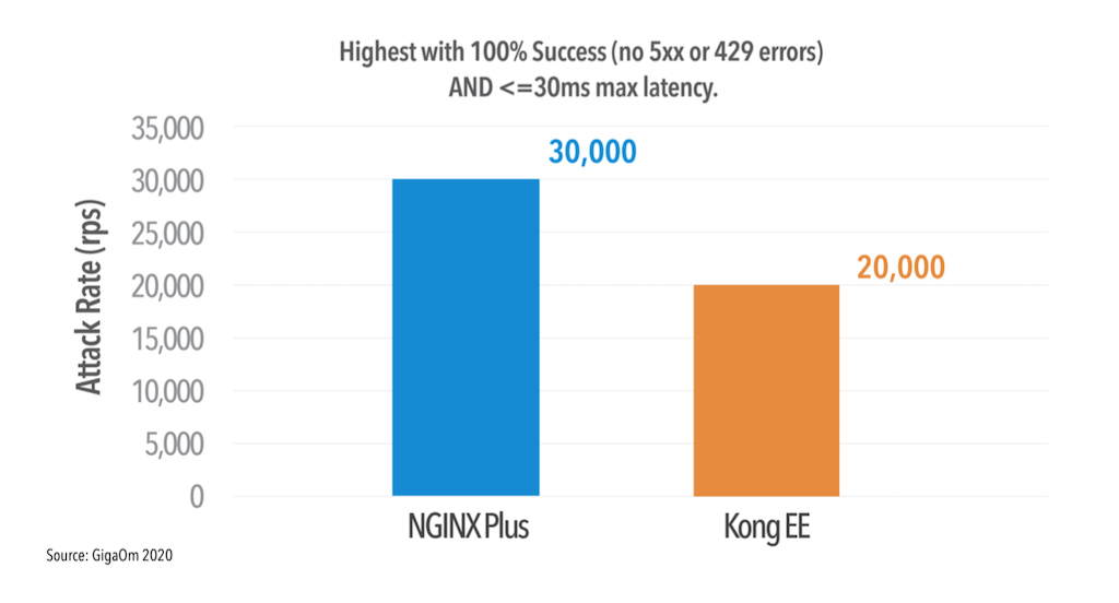

APIゲートウェイのパフォーマンスを測定するもう1つの方法は、100%の成功率で処理できる最大RPSを決定することです( 5xxまたは429単一ノード構成と 3 ノード構成の両方で、すべてのパーセンタイルで[リクエストが多すぎます]エラーと 30 ミリ秒未満のレイテンシが実現しました。 図 3 は、この測定により、NGINX が Kong よりも 50% 高い RPS を維持していることを示しています。 30,000対20,000。
図3. エラーなしで最大スループットを達成

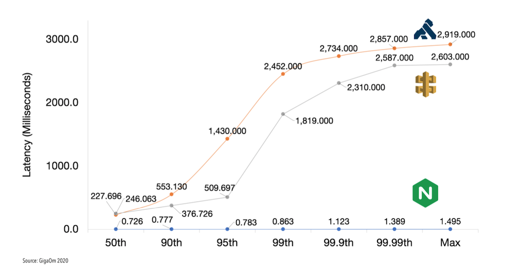

NGINX Plus との比較はさておき、図 4 に示されている 2 番目に低い攻撃率 (5,000 RPS) でも、テストされたどのパーセンタイルでも SaaS オファリングは API をリアルタイムで配信できないことがすぐにわかります。 50 パーセンタイルでは、SaaS オファリングのレイテンシはすでに 30 ミリ秒のしきい値の 7 倍を超えており、99.99 パーセンタイルではそのしきい値を 8000% 以上超えています。 明らかな意味は、Kong Cloud または Amazon API Gateway が 30 ミリ秒未満のレイテンシで 100% の成功を達成できる条件は存在しないということです。
図4. NGINX コントローラー、Amazon API ゲートウェイ、Kong Cloud、1 ノードで 5,000 RPS
