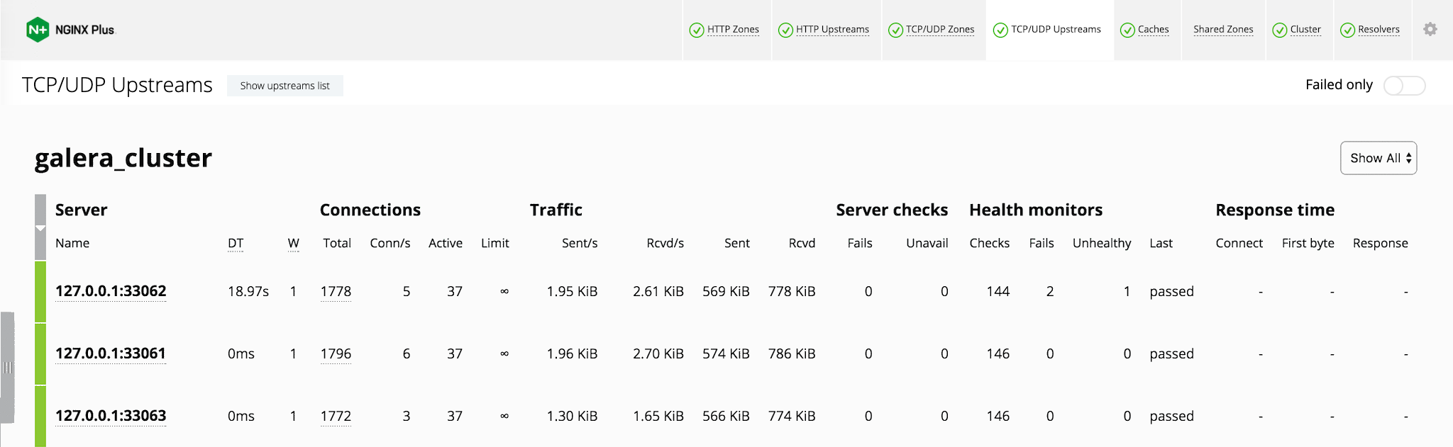

MySQL アクティビティを詳細にログに記録するだけでなく、NGINX Plus ライブ アクティビティ監視ダッシュボードで、リアルタイムのメトリックとアップストリーム MySQL サーバーの健全性を観察できます (NGINX Open Source は、より少ないメトリック セットをStub Status APIを通じてのみ提供します)。
NGINX Plus ダッシュボードはNGINX Plus R7で導入され、 NGINX Plus APIへの Web インターフェースを提供します。これを有効にするには、別の/etc/nginx/conf.d/dashboard.confファイルのhttp
コンテキストに新しいserver{}
ブロックを追加します。
MySQL サービスの監視データを収集できるようにするには、 stream.confのserver{}
ブロックをstatus_zone
ディレクティブで更新する必要もあります。
この設定を行うと、NGINX Plus ダッシュボードはポート 8080 で利用できるようになります。 次のスクリーンショットでは、3 つの MySQL サーバーが表示されており、それぞれに多数の進行中の接続の詳細と現在のヘルス ステータスが表示されています。 ポート 33062 でリッスンしているノードでは、以前に 18.97 秒間の短い停止が 1 回発生していたことがわかります ( DT列に報告されています)。
