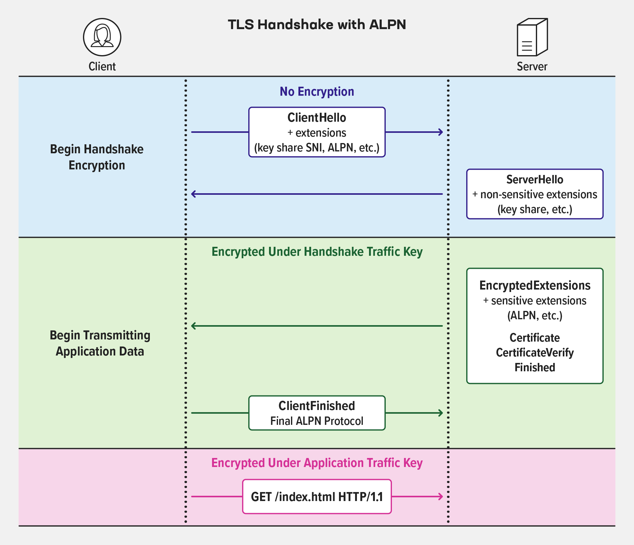

ALPACAなどの TLS に対する攻撃が増加しています。 エクスプロイトに対するプロアクティブな防御への継続的な取り組みの一環として、NGINX の TLS 接続の処理を強化しました。
アプリケーション層プロトコル ネゴシエーション (ALPN) は、TLS ハンドシェイクのオプションの拡張機能であり、TLS ハンドシェイク中にクライアントとサーバーによって使用され、ハンドシェイクによって確立された暗号化セッションで使用するレイヤー 7 プロトコルを選択します。 ALPN の最も一般的な使用例は、ブラウザと Web サーバーまたはアプリ サーバー間のセッションで HTTP/ 1.xから HTTP/2 へのアップグレードをネゴシエートすることです。
NGINX Plus は、確立されているセッションの NGINX 構成コンテキストと一致しないプロトコルをクライアントが ALPN 経由で提案した場合、TLS ハンドシェイクを拒否するようになりました。 たとえば、 http{}
コンテキストで定義された仮想サーバーには HTTP の ALPN プロトコル ID が必要ですが、 mail{}
コンテキストの仮想サーバーには SMTP、POP、または IMAP のプロトコル ID が必要です。
