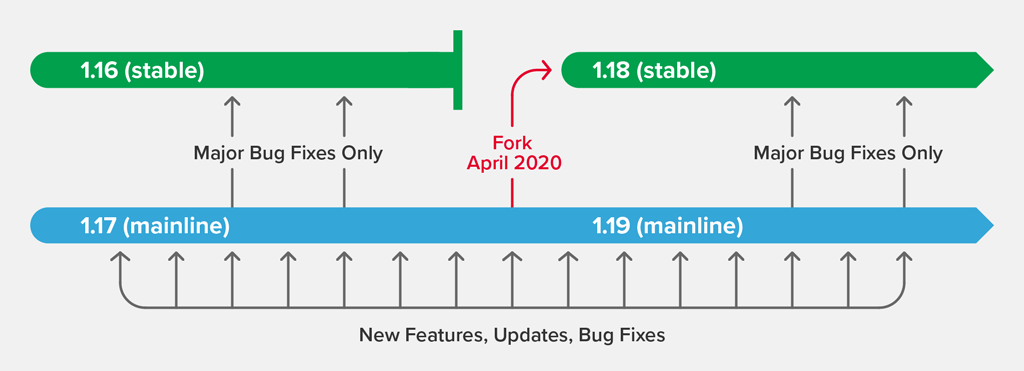

安定ブランチには年間ライフサイクルがあります。 毎年 4 月に現在の安定ブランチが廃止され、それ以降はバグ修正は行われません。 これにより、次の 2 つのイベントがトリガーされます。
  1. 現在のメインライン ブランチがフォークされ、次の安定したブランチが作成されます。 新しい安定ブランチは、前年にメインライン ブランチに加えられたバグ修正、機能、およびその他の変更をすべて継承します。 先月、NGINX 1.17.10 がフォークされ、NGINX 1.18.0 が作成されました。 新しいメインライン ブランチがリリースされるまで、「安定」は現在のメインライン ブランチと同一であり、数日前の新機能が含まれる可能性があることに注意してください (NGINX 1.18 ブランチではその状態は今日で終了します)。
  2. メインライン ブランチは「バージョン バンプ」を取得します。つまり、バージョン番号の 2 番目の部分が次の奇数に増加します。 メインライン ブランチでは継続的な開発が続けられており、4 ~ 6 週間ごとにメインラインから新しいリリースが構築されます。 本日は、NGINX 1.19 メインラインの最初のリリースである NGINX 1.19.0 がリリースされました。
NGINX オープンソースブランチの年次「バージョンアップ」の 2020 年版
