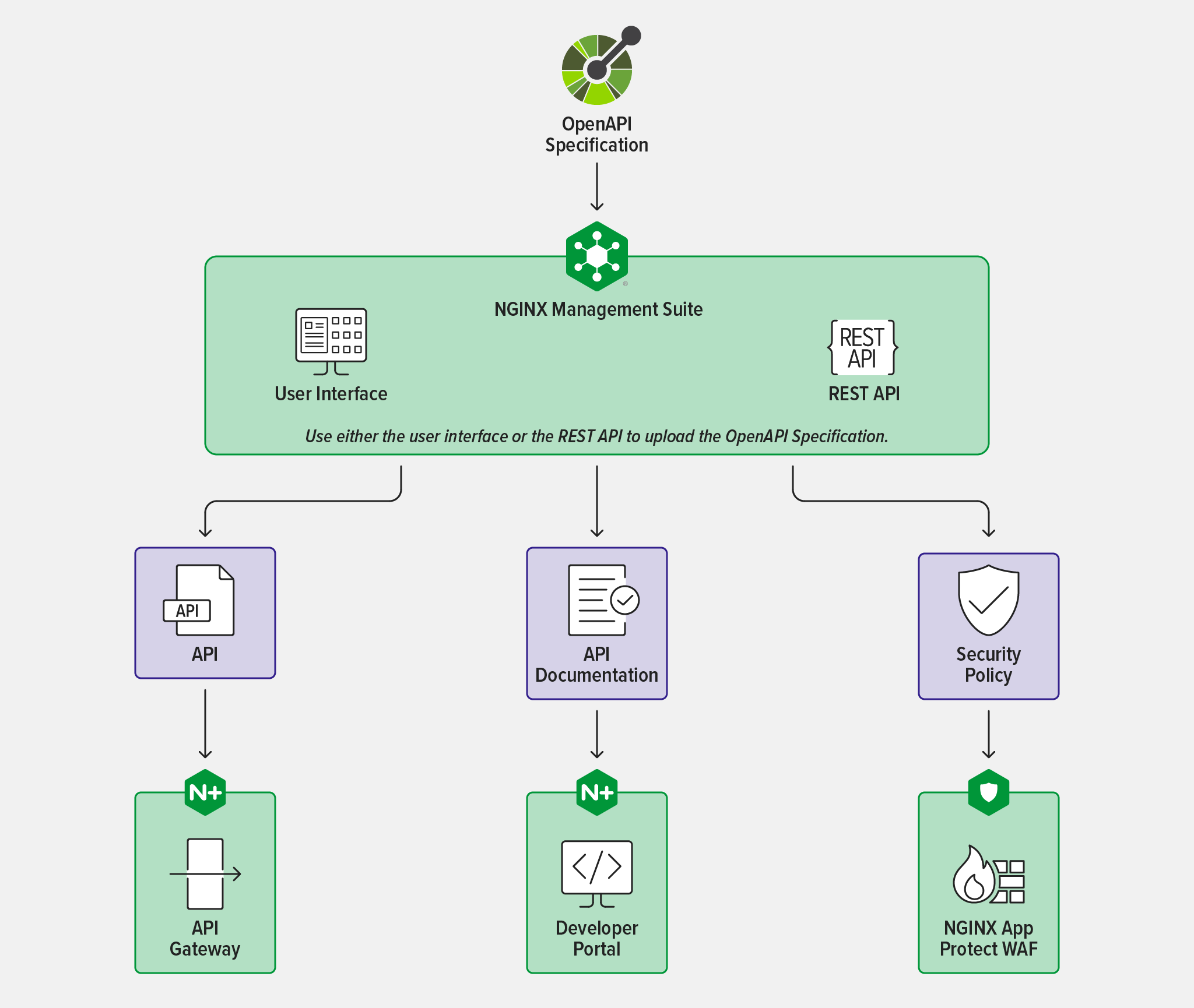

NGINX が API ファーストのソフトウェア開発をサポートする方法
NGINX は、大規模な API の操作、監視、管理、セキュリティ保護を容易にする、軽量のクラウドネイティブ ツール セットを提供します。 たとえば、 F5 NGINX Management Suiteの一部であるAPI Connectivity Manager は、API 操作用の単一の管理プレーンを提供します。 これを使用すると、API ゲートウェイと開発者ポータルを構成および管理できます。 API ファーストのツールであるため、すべての機能は REST API 経由でアクセスでき、 DevOpsチームにとって CI/CD の自動化と統合が容易になります。
OpenAPI 仕様を使用すると、NGINX 製品を使用して次のことが可能になります。
OpenAPI 仕様を使用して、API を API ゲートウェイに公開し、ドキュメントを開発者ポータルに公開し、CI/CD パイプラインまたはユーザー インターフェースを介して WAF のセキュリティ ポリシーを設定します。
APIゲートウェイにAPIを公開する
API Connectivity Manager は OpenAPI 仕様を使用して、API の公開と管理を効率化します。 API 開発者は、NGINX Management Suite ユーザー インターフェイスまたは完全に宣言的な REST API を使用して、API ゲートウェイに API を公開できます。API は、API プロキシとしてゲートウェイに追加されます。API プロキシには、受信した API リクエストをバックエンド マイクロサービスに転送するために API ゲートウェイが必要とするすべてのイングレス、バックエンド、およびルーティング構成が含まれています。 Ansible などのツールを使用して簡単な CI/CD 自動化スクリプトを作成することにより、REST API を使用して API をコードとしてデプロイおよび管理できます。
OpenAPI 仕様を使用して API を公開する方法の詳細については、 API Connectivity Manager のドキュメントを参照してください。
開発者ポータル用のAPIドキュメントを生成する
ドキュメントの維持は、API チームにとって頭痛の種となることがよくあります。 しかし、開発者ポータル上の古いドキュメントも、API の無秩序な増加の大きな兆候です。 API Connectivity Manager は OpenAPI 仕様を使用してドキュメントを自動的に生成し、開発者ポータルに公開します。これにより、API 開発者の時間が節約され、API コンシューマーが常に必要なものを見つけられるようになります。 API 接続マネージャー ユーザー インターフェースまたは REST API を介して、OpenAPI 仕様ファイルを直接アップロードできます。
開発者ポータルに API ドキュメントを公開する詳細な手順については、 API Connectivity Manager のドキュメントを参照してください。
APIエンドポイントを保護するためにポジティブセキュリティを適用する
OpenAPI 仕様を使用して、NGINX Plus API ゲートウェイへの API リクエストが API のサポート内容に準拠しているかどうかを確認することもできます。 ポジティブ セキュリティ (許可するものを定義し、それ以外はすべてブロックするセキュリティ モデル) を適用することで、悪意のあるリクエストがバックエンド サービスの潜在的な脆弱性を調査するのを防ぐことができます。
執筆時点では、API Connectivity Manager を使用してNGINX App Protect WAF を構成することはできません。この機能は 2023 年後半に利用可能になる予定です。 ただし、 Instance Manager (別の NGINX Management Suite モジュール) と OpenAPI 仕様を使用して、WAF のカスタム ポリシーを記述することはできます。 詳細については、 NGINX App Protect WAFおよびインスタンス マネージャーのドキュメントを参照してください。
