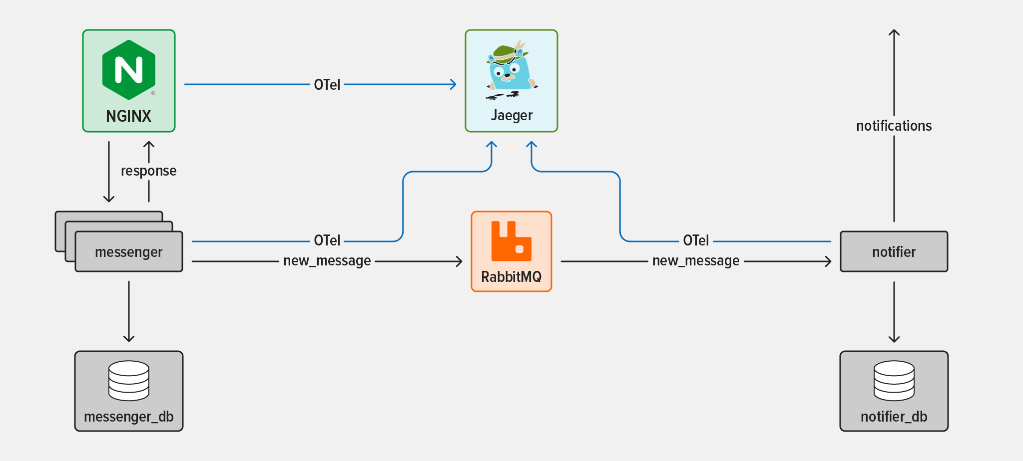

Dieses Diagramm veranschaulicht die Gesamtarchitektur und den Datenfluss zwischen den Microservices und anderen Elementen, die im Tutorial verwendet werden.
Diagramm, das die im Tutorial verwendete Topologie zeigt, mit OpenTelemetry-Tracing eines Messaging-Systems mit zwei Microservices, NGINX und RabbitMQ
Die beiden Microservices sind:
  • Der Messenger- Dienst – Eine einfache Chat-API mit Nachrichtenspeicherfunktion
  • Der Benachrichtigungsdienst – Ein Listener, der Ereignisse auslöst, um Benutzer basierend auf ihren Präferenzen zu benachrichtigen.
Drei Teile der unterstützenden Infrastruktur sind:
  • NGINX Open Source – Ein Einstiegspunkt in den Messenger -Dienst und das Gesamtsystem
  • RabbitMQ – Ein beliebter Open-Source-Nachrichtenbroker, der es Diensten ermöglicht, asynchron zu kommunizieren

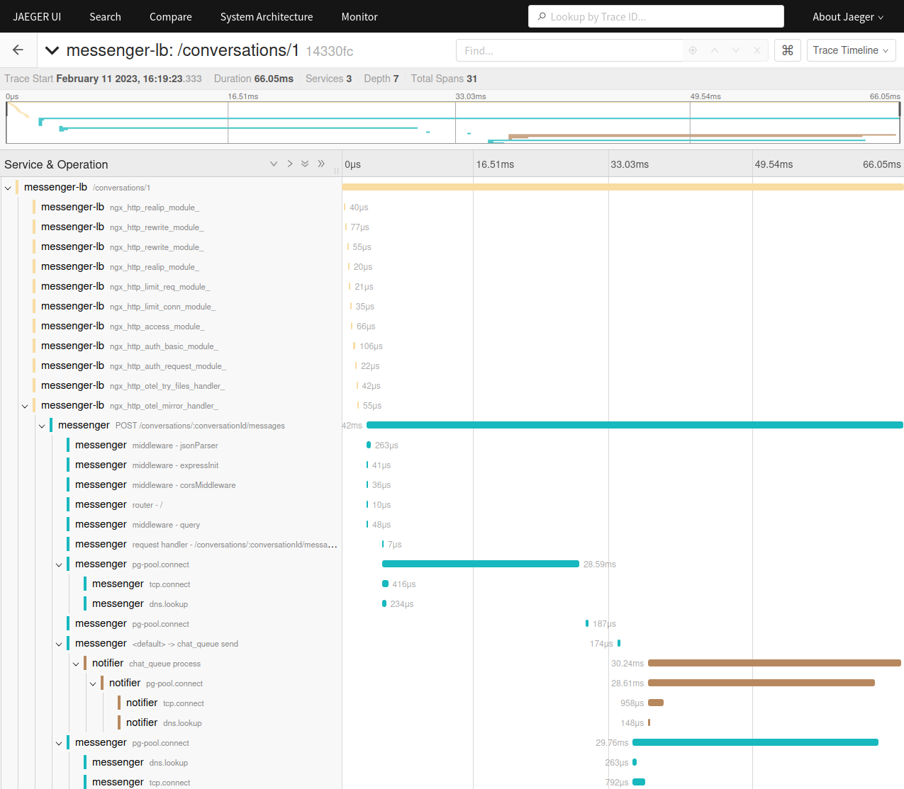

  • Jaeger – Ein Open-Source- End-to-End- Verteiltes Tracing-System zum Sammeln und Visualisieren von Telemetriedaten von Systemkomponenten, die diese Daten erzeugen.
Wenn wir OTel für einen Moment aus dem Bild lassen, können wir uns auf die Ereignisfolge konzentrieren, die wir verfolgen: was passiert, wenn ein Benutzer eine neue Chat-Nachricht sendet und der Empfänger darüber benachrichtigt wird.
Diagramm, das den Informationsfluss im im Tutorial verwendeten Nachrichtensystem zeigt
Der Ablauf gliedert sich folgendermaßen:
  1. Ein Benutzer sendet eine Nachricht an den Messenger -Dienst. Der NGINX-Reverse-Proxy fängt die Nachricht ab und leitet sie an eine von vielen Instanzen des Messenger- Dienstes weiter.
  2. Der Messenger- Dienst schreibt die neue Nachricht in seine Datenbank.
  3. Der Messenger- Dienst erzeugt ein Ereignis in einer RabbitMQ-Nachrichtenwarteschlange namens „chat_queue“, um anzuzeigen, dass eine Nachricht gesendet wurde. Die Veranstaltung ist allgemeiner Natur und hat kein spezifisches Ziel.
  4. Gleichzeitig:
    • 4a. Der Messenger- Dienst sendet eine Antwort an den Absender zurück und meldet, dass die Nachricht erfolgreich gesendet wurde.
    • 4b. Der Benachrichtigungsdienst bemerkt das neue Ereignis in der Chat-Warteschlange und nutzt es.
  5. Der Benachrichtigungsdienst prüft in seiner Datenbank die Benachrichtigungseinstellungen des Empfängers der neuen Nachricht.
  6. Der Benachrichtigungsdienst verwendet die bevorzugte Methode des Empfängers, um eine oder mehrere Benachrichtigungen zu senden (in diesem Tutorial stehen SMS und E-Mail zur Auswahl).

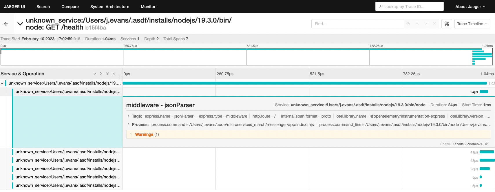

    Nach einem Moment werden in der Konsole (Ihrem Terminal) zahlreiche Ausgaben im Zusammenhang mit der Ablaufverfolgung angezeigt:
      traceId: '9c1801593a9d3b773e5cbd314a8ea89c',
      parentId: undefined,
      traceState: undefined,
      name: 'fs statSync',
      kind: 0,
      timestamp: 1676076410782000,
      duration: 3,
      attributes: {},
      status: { code: 0 },
      events: [],
      links: []

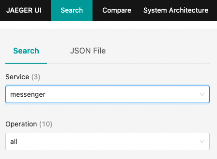

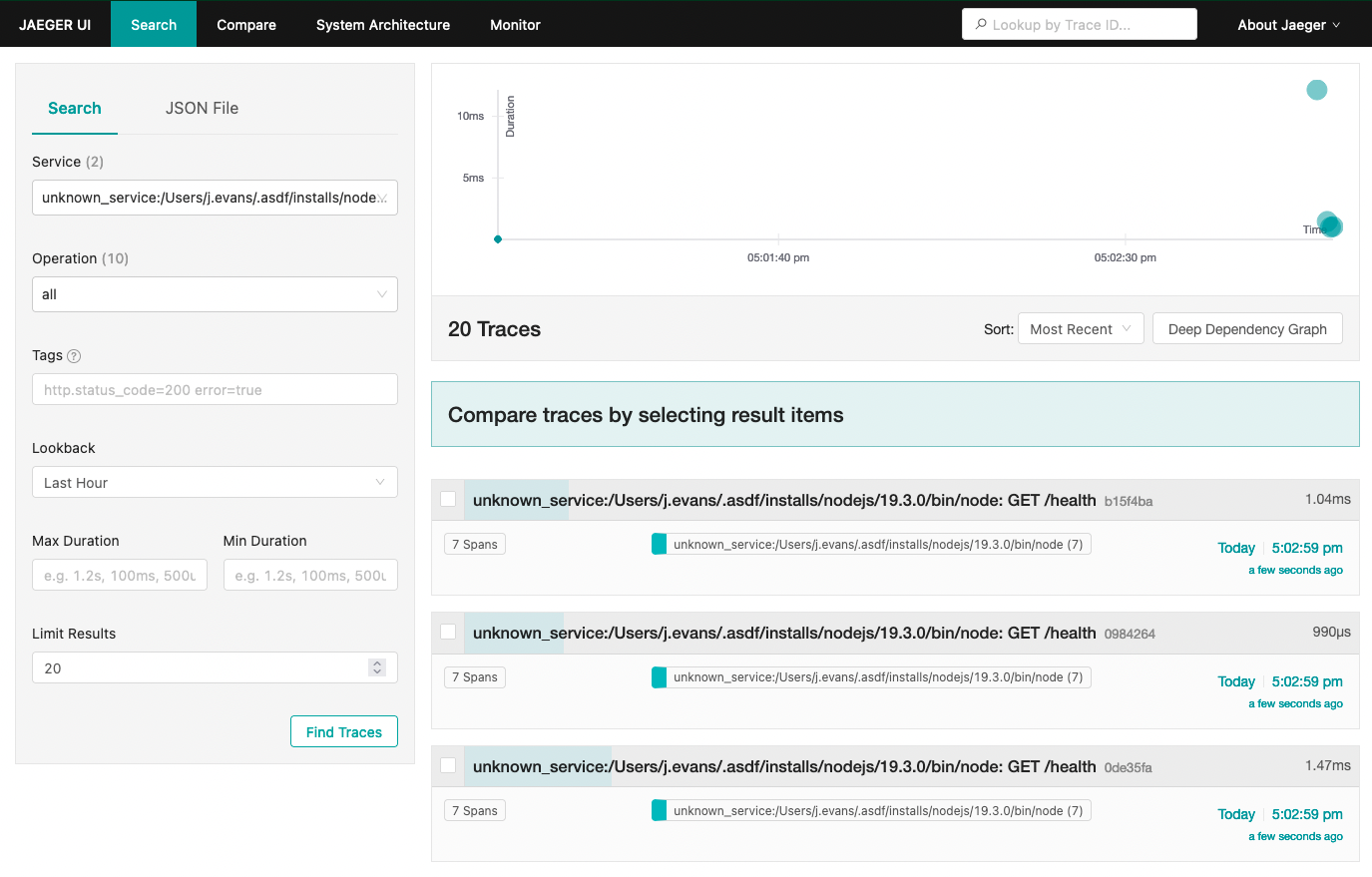

Es gibt viele Tools, mit denen Sie Spuren anzeigen und analysieren können, aber dieses Tutorial verwendet Jaeger . Jaeger ist ein einfaches, Open-Source-Framework für durchgängiges verteiltes Tracing mit einer integrierten webbasierten Benutzeroberfläche zum Anzeigen von Spans und anderen Tracing-Daten. Die im Plattform -Repository bereitgestellte Infrastruktur umfasst Jaeger (Sie haben es in Schritt 1 von Herausforderung 1 gestartet), sodass Sie sich auf die Datenanalyse konzentrieren können, anstatt sich mit komplexen Tools herumzuschlagen.

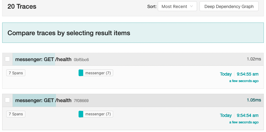

Jaeger ist über den Endpunkt http://localhost:16686 in Ihrem Browser erreichbar, wenn Sie jedoch jetzt auf den Endpunkt zugreifen, gibt es über Ihr System nichts zu sehen. Das liegt daran, dass die Spuren, die Sie gerade sammeln, an die Konsole gesendet werden! Um Ablaufverfolgungsdaten in Jaeger anzuzeigen, müssen Sie die Ablaufverfolgungen im Format des OpenTelemetry-Protokolls (OTLP) exportieren.
Bei dieser Herausforderung instrumentieren Sie den zentralen Benutzerfluss, indem Sie die Instrumentierung für Folgendes konfigurieren:

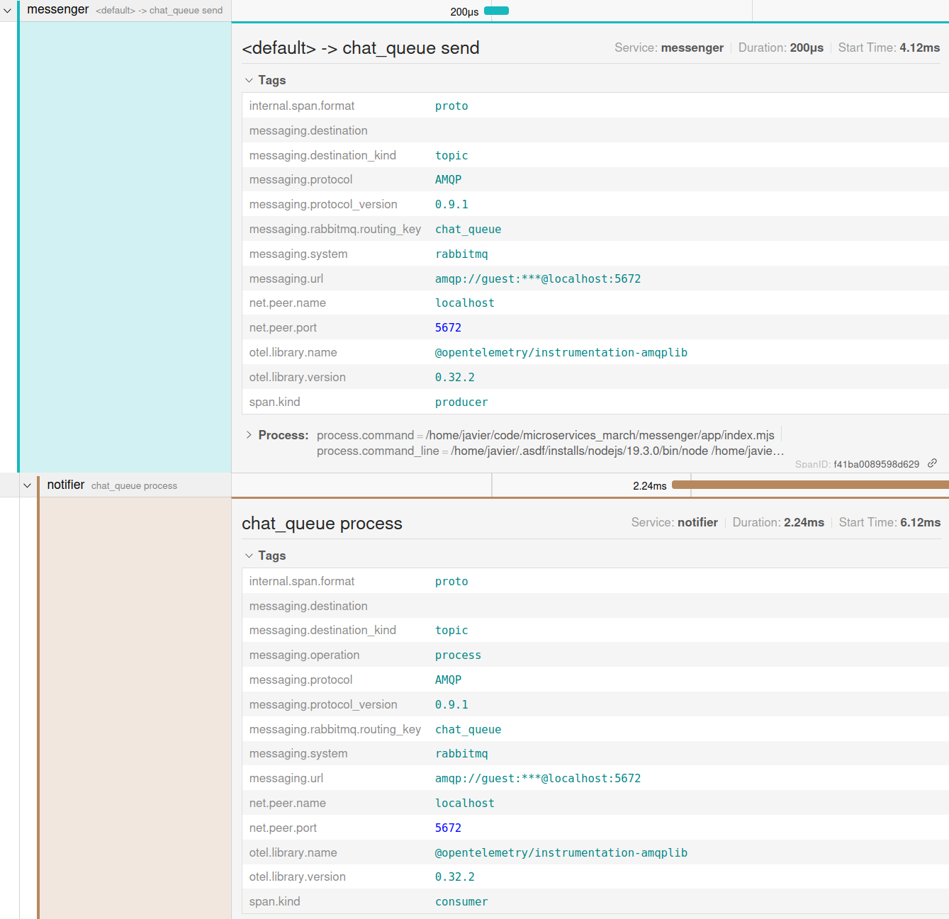

Konfigurieren Sie die automatische OTel-Instrumentierung, die an einen externen Collector gesendet wird
Zur Erinnerung: Wenn Sie die automatische OTel-Instrumentierung verwenden, müssen Sie zum Einrichten der Ablaufverfolgung nichts in der Messenger -Codebasis ändern. Stattdessen befindet sich die gesamte Ablaufverfolgungskonfiguration in einem Skript, das zur Laufzeit in den Node.js-Prozess importiert wird. Hier ändern Sie das Ziel für vom Messenger- Dienst generierte Traces von der Konsole zu einem externen Collector (in diesem Tutorial: Jaeger).
  1. Arbeiten Sie weiterhin im selben Terminal wie in Challenge 1 und installieren Sie im App- Verzeichnis des Messenger -Repos das OTLP-Exporter-Node.js-Paket:
    npm install @opentelemetry/exporter-trace-otlp-http@0.36.0
    Die Bibliothek @opentelemetry/exporter-trace-otlp-http exportiert Trace-Informationen im OTLP-Format über HTTP. Es wird beim Senden von Telemetriedaten an einen externen OTel-Sammler verwendet.

    Wenn Sie vor dem Senden der Anforderung zehn Sekunden warten, ist Ihr Trace leichter zu finden, da er nach den vielen Traces kommt, die die automatische Instrumentierung beim Starten des Dienstes generiert.
  5. Greifen Sie in einem Browser auf die Jaeger-Benutzeroberfläche unter http://localhost:16686 zu und überprüfen Sie, ob der OTLP-Export wie erwartet funktioniert. Klicken Sie in der Titelleiste auf Suchen und wählen Sie aus dem Dropdown-Menü im Feld Dienst den Dienst aus, dessen Name mit unknown_service beginnt. Klicken Sie auf die Schaltfläche „Spuren suchen“ :
  6. Klicken Sie auf der rechten Seite des Fensters auf eine Ablaufverfolgung, um eine Liste der darin enthaltenen Bereiche anzuzeigen. Jeder Bereich beschreibt die Vorgänge, die im Rahmen der Ablaufverfolgung ausgeführt wurden und an denen manchmal mehrere Dienste beteiligt sind. Der JsonParser- Bereich im Screenshot zeigt, wie lange es gedauert hat, den JsonParser -Teil des Anforderungsverarbeitungscodes des Messenger -Dienstes auszuführen.
    Screenshot der Jaeger-Benutzeroberfläche mit der Liste der Spans für unknown_service, bevor die automatische Instrumentierung geändert wird, um korrekte Dienstnamen anzuzeigen
  7. Wie in Schritt 5 erwähnt, ist der vom OTel SDK exportierte Name des Dienstes ( unknown_service ) nicht aussagekräftig. Um dies zu beheben, drücken Sie im Messenger-Terminal Strg+C, um den Messenger -Dienst zu stoppen. Installieren Sie dann noch ein paar Node.js-Pakete:

  12. Wählen Sie „Messenger“ aus dem Dropdown-Menü „Dienst“ und klicken Sie auf die Schaltfläche „Spuren suchen“ , um alle aktuellen Spuren anzuzeigen, die vom Messenger- Dienst stammen (der Screenshot zeigt die beiden aktuellsten von 20):

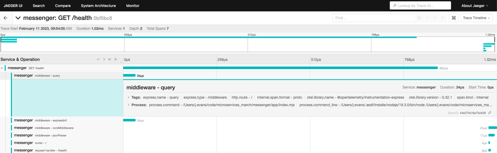

  13. Klicken Sie auf eine Spur, um die darin enthaltenen Bereiche anzuzeigen. Jeder Span wird ordnungsgemäß als vom Nachrichtendienst stammend gekennzeichnet:
    Screenshot der Jaeger-Benutzeroberfläche mit Details zu einem einzelnen Messenger-Bereich

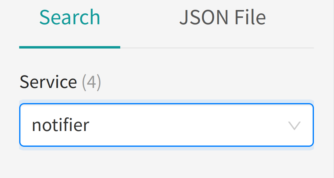

  10. Bestätigen Sie, dass in der Jaeger-Benutzeroberfläche im Browser ein neuer Dienst namens „Notifier“ angezeigt wird:
    Screenshot der Jaeger-Benutzeroberfläche, in der der Notifier in der Liste der verfügbaren Dienste für die eingehende Überprüfung von Spans angezeigt wird

In „Architektur und Benutzerfluss“ haben wir die Phasen des Benutzerflusses skizziert. Hier noch einmal die Zusammenfassung:
  1. Ein Benutzer beginnt eine Konversation, indem er einem anderen Benutzer eine Nachricht sendet.
  2. Der NGINX-Reverse-Proxy fängt die Nachricht ab und leitet sie an den Messenger -Dienst weiter.
  3. Der Messenger- Dienst schreibt die Nachricht in seine Datenbank und versendet dann ein Ereignis über RabbitMQ.
  4. Der Benachrichtigungsdienst verarbeitet dieses Ereignis, sucht nach den Benachrichtigungseinstellungen des Empfängers (zweiten Benutzers) und sendet dem Empfänger über die bevorzugte Methode eine Benachrichtigung.

Öffnen Sie die Jaeger-Benutzeroberfläche im Browser, wählen Sie „messenger-lb“ aus dem Dropdown-Menü „Dienst“ und klicken Sie auf die Schaltfläche „Traces suchen“ . Es wird eine Liste mit Spuren angezeigt, beginnend am Anfang des Flusses. Klicken Sie auf eine beliebige Ablaufverfolgung, um Details dazu anzuzeigen, wie in diesem Screenshot:
Screenshot der Jaeger-Benutzeroberfläche, die den gesamten Satz von Spans im Flow zeigt

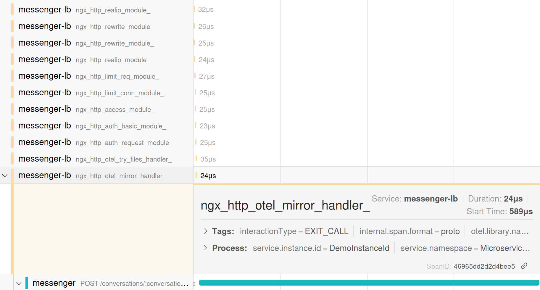

Beginnen Sie mit dem NGINX-Span, der innerhalb des übergeordneten Spans 11 untergeordnete Spans hat. Da die aktuelle NGINX-Konfiguration sehr einfach ist, sind die untergeordneten Bereiche nicht sehr interessant und zeigen lediglich die für jeden Schritt im Lebenszyklus der NGINX-Anforderungsverarbeitung benötigte Zeit. Der übergeordnete Bereich (der allererste) enthält jedoch einige interessante Erkenntnisse:
Screenshot der Jaeger-Benutzeroberfläche, der den übergeordneten Span im NGINX-Abschnitt (messenger-lb) der Ablaufverfolgung zeigt
  • Unter Tags sehen Sie die folgenden Attribute:
    • http.method- Feld – POST (in REST- Begriffen bedeutet dies Erstellung)
    • http.status_code -Feld –201 (zeigt erfolgreiche Erstellung an)
    • http.target-Feld – conversations/1/messages (der Nachrichtenendpunkt)
    Zusammengefasst ergeben diese drei Informationen: „Eine POST- Anfrage wurde an /conversations/1/messages gesendet und die Antwort war201 (erfolgreich erstellt)“. Dies entspricht den Schritten 1 und 4a in „Architektur und Benutzerfluss“ ).
  • Unter „Prozess“ zeigt das Feld „webengine.name“ , dass dies der NGINX-Teil der Anfrage ist.
Darüber hinaus können Sie erkennen, dass die über den NGINX-Reverse-Proxy an den Messenger- Dienst gesendete Anfrage alle erwarteten Komponenten im Flow getroffen hat, weil die Spans für Messenger -lbconversations/1“ verschachtelt sind (siehe Screenshot in „Machen Sie sich bereit zum Lesen der Traces “).
Diese Information erfüllt das Ziel, da Sie sehen können, dass der NGINX-Reverse-Proxy Teil des Flusses war.

Ziel 3: Sehen Sie, wie lange der Benachrichtigungsdienst braucht, um das vom Nachrichtendienst gesendete Ereignis zu lesen
Die Reverse-Proxy-Schicht von NGINX enthält hierzu keine Informationen, Sie können also mit den Messenger- Spans fortfahren.

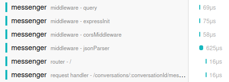

Ziel 1: Alle Schritte anzeigen, die eine Anfrage im neuen Nachrichtenfluss durchläuft
Der Messengerdienst -Abschnitt des Trace enthält weitere 11 Spans. Auch hier betreffen die meisten untergeordneten Bereiche die grundlegenden Schritte, die das Express-Framework bei der Verarbeitung einer Anforderung verwendet, und sind nicht sehr interessant. Der übergeordnete Span (der allererste) enthält jedoch wiederum einige interessante Erkenntnisse:
Screenshot der Jaeger-Benutzeroberfläche, die den übergeordneten Span im Messenger-Abschnitt der Ablaufverfolgung zeigt
  • http.method- Feld – POST (in REST-Begriffen bedeutet dies wiederum „Erstellung“)
  • http.route- Feld – /conversations/:conversationId/messages (die Nachrichtenroute)
  • http.target-Feld – /conversations/1/messages (der Nachrichten-Endpunkt)
Diese Information erfüllt das Ziel, da sie uns zeigt, dass der Messenger- Dienst Teil des Flusses war und der getroffene Endpunkt der neue Nachrichtenendpunkt war.

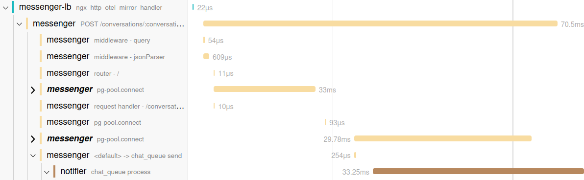

Ziel 2: Überprüfen Sie, ob der Flow innerhalb von fünf Sekunden ausgeführt wird

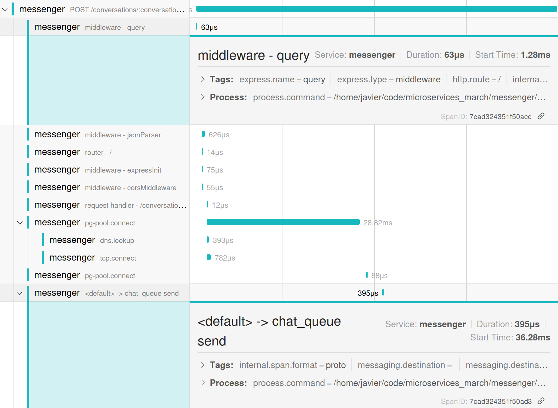

Wie im folgenden Screenshot gezeigt, begann der Messenger -Teil der Ablaufverfolgung bei 1,28 ms und endete bei 36,28 ms, was eine Gesamtzeit von 35 ms ergibt. Die meiste Zeit wurde mit dem Parsen von JSON ( Middleware jsonParser ) und in noch größerem Umfang mit der Verbindung zur Datenbank ( pg-pool.connect und tcp.connect ) verbracht.
Dies ist vor dem Hintergrund sinnvoll, dass beim Verfassen der Nachricht auch mehrere SQL-Abfragen erfolgen. Dies wiederum legt nahe, dass Sie möglicherweise die Konfiguration der automatischen Instrumentierung erweitern möchten, um den Zeitpunkt dieser Abfragen zu erfassen. (Das Tutorial zeigt diese zusätzliche Instrumentierung nicht, aber in Challenge 4 erstellen Sie manuell Spans, die wiederum zum Umschließen von Datenbankabfragen verwendet werden können.)
Screenshot der Jaeger-Benutzeroberfläche, der die Spannen im Messenger-Abschnitt des Trace und deren Dauer zeigt
Mit dieser Information ist das Ziel erreicht, denn sie zeigt, dass die Vorgänge des Messengers nicht einmal annähernd fünf Sekunden dauern. Wenn es im Ablauf einen sehr langsamen Vorgang gibt, muss dieser später erfolgen.

Untersuchen Sie den Abschnitt „Notifier“ des Trace
Der Benachrichtigungsabschnitt der Ablaufverfolgung enthält nur zwei Bereiche:
Screenshot der Jaeger-Benutzeroberfläche, der die beiden Bereiche im Benachrichtigungsbereich der Ablaufverfolgung zeigt
  • Der Prozessbereich „chat_queue“ – Bestätigt, dass der Notifier -Dienst ein Ereignis aus der Nachrichtenwarteschlange „chat_queue“ verarbeitet hat.
  • Der pg-pool.connect- Bereich – Zeigt, dass der Notifier- Dienst nach der Verarbeitung des Ereignisses eine Verbindung zu seiner Datenbank hergestellt hat.
Die aus diesen Spannen verfügbaren Informationen erfüllen das Ziel, jeden Schritt zu verstehen, nur teilweise. Sie können sehen, dass der Benachrichtigungsdienst den Punkt erreicht hat, an dem er das Ereignis aus der Warteschlange verarbeitet, aber Sie wissen nicht, ob:
  • Die von diesem Dienst gesendete Nachrichtenbenachrichtigung entspricht dem vom Nachrichtendienst gesendeten Ereignis
  • Die entsprechenden Nachrichtenbenachrichtigungen wurden korrekt an den Empfänger der Nachricht gesendet
Dies bedeutet, dass Sie Folgendes tun müssen, um den Ablauf des Notifier- Dienstes vollständig zu verstehen:
  • Manuelles Instrumentieren der Bereiche, die den Versand einer Benachrichtigung anzeigen
  • Stellen Sie sicher, dass eine explizite Verbindung zwischen dem vom Nachrichtendienst gesendeten Ereignis und dem vom Benachrichtigungsdienst verwendeten Ereignis in Form einer Trace-ID besteht.
Wenn Sie die Gesamtdauer der Benachrichtigungsdienstspannen betrachten, sehen Sie, dass die Anforderung 30,77 ms im Benachrichtigungsabschnitt des Flusses verbracht hat. Da es jedoch keine Zeitspannen gibt, die das „Ende“ des gesamten Flusses (das Senden von Benachrichtigungen an den Empfänger) signalisieren, können Sie weder die Gesamtdauer dieses Abschnitts des Flusses noch die Gesamtabschlusszeit für den Vorgang bestimmen.

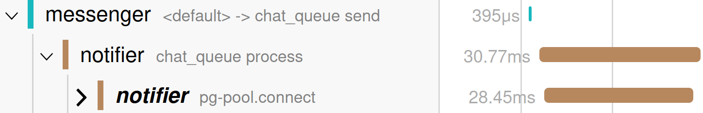

Sie können jedoch sehen, dass ein Chat-Queue -Prozessbereich für den Benachrichtigungsdienst bei 6,12 ms begann, 2 ms nachdem ein Chat- Queue -Sendebereich für den Messenger- Dienst bei 4,12 ms begann.
Screenshot der Jaeger-Benutzeroberfläche, der den Benachrichtigungsdienst zeigt, der ein vom Nachrichtendienst gesendetes Ereignis verarbeitet.
Dieses Ziel wird erreicht, weil Sie wissen, dass der Notifier ein Ereignis 2 ms nach der Versendung durch den Nachrichtendienst verbraucht hat. Im Gegensatz zu Ziel 2 ist es zum Erreichen dieses Ziels nicht erforderlich, dass Sie wissen, ob das Ereignis vollständig verarbeitet wurde oder wie lange dies gedauert hat.
Schlussfolgerungen

    • NGINX erzeugt Spans im Zusammenhang mit Funktionen – wie etwa Autorisierungsprüfung und Dateibereitstellung – die für die für Sie wichtige Rolle, das Reverse-Proxying, nicht relevant sind. Allerdings erlaubt die OTel-Instrumentierung für NGINX an diesem Punkt nicht, irrelevante Bereiche wegzulassen, sodass nichts getan werden kann.

Entfernen Sie unnötige Spannen
  1. Öffnen Sie in Ihrem bevorzugten Texteditor die Datei tracing.mjs im App- Verzeichnis des Messenger -Repositorys und fügen Sie am Ende der Liste der Importanweisungen oben Folgendes hinzu:
    const IGNORED_EXPRESS_SPANS = new Set([  "middleware - expressInit",
      "middleware - corsMiddleware",
    Dadurch wird eine Reihe von Span-Namen definiert, die aus der Liste der Spans abgeleitet werden, die im folgenden Screenshot der Jaeger-Benutzeroberfläche angezeigt wird und aus der Ablaufverfolgung weggelassen werden sollen, da sie keine nützlichen Informationen für diesen Fluss liefern. Möglicherweise entscheiden Sie, dass andere im Screenshot aufgeführte Bereiche ebenfalls nicht benötigt werden, und fügen sie der Liste IGNORED_EXPRESS_SPANS hinzu.
    Screenshot der Jaeger-Benutzeroberfläche mit einer Liste mehrerer Spans des Messenger-Dienstes, die möglicherweise relevante Informationen liefern und daher aus der Ablaufverfolgung weggelassen werden können.
  2. Fügen Sie der Autoinstrumentierungskonfiguration Filter hinzu, um unerwünschte Bereiche auszulassen, indem Sie die orange hervorgehobene Zeile ändern:
    const sdk = new opentelemetry.NodeSDK({  resource,
      traceExporter: new OTLPTraceExporter({ headers: {} }),
      instrumentations: [getNodeAutoInstrumentations()],
    dazu:
      instrumentations: [
        getNodeAutoInstrumentations({
          "@opentelemetry/instrumentation-express": {
            ignoreLayers: [
              (name) => {
                return IGNORED_EXPRESS_SPANS.has(name);
    Die Funktion getNodeAutoInstrumentations verweist auf die in Schritt 1 definierte Gruppe von Spans, um sie aus der von @opentelemetry/instrumentation-express generierten Ablaufverfolgung herauszufiltern. Mit anderen Worten: Für einen Span, der zu IGNORED_EXPRESS_SPANS gehört, ergibt die Anweisung „return“true“ , und die Anweisung „ignoreLayers“ entfernt diesen Span aus der Ablaufverfolgung.
  3. Drücken Sie im Messenger-Terminal Strg+C , um den Messenger -Dienst zu stoppen. Starten Sie es dann neu:
    ^cnode --import ./tracing.mjs index.mjs
  4. Warten Sie etwa zehn Sekunden und senden Sie dann im Client-Terminal eine neue Nachricht:
    curl -X POST \	-H "User-Id: 2" \
    	-H "Content-Type: application/json" \
    	-d '{"content": "This is the second message"}' \
    	'http://localhost:8085/conversations/1/messages'
  5. Überprüfen Sie die Messenger- Spans in der Jaeger-Benutzeroberfläche erneut. Die beiden Middleware -Spans expressInit und corsMiddleware werden nicht mehr angezeigt (Sie können dies mit dem Screenshot für Ziel 2 von „ Untersuchen Sie den Messenger-Abschnitt der Ablaufverfolgung in Herausforderung 3“ vergleichen).
    Screenshot der Jaeger-Benutzeroberfläche, der zeigt, dass die Ablaufverfolgung keine zwei Bereiche mehr enthält, nachdem Sie die Instrumentierung geändert haben, um sie aus der Ablaufverfolgung herauszufiltern
