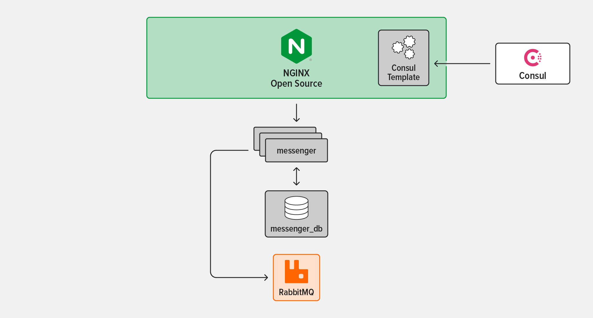

Topologiediagramm, das NGINX Open Source und die Consul-Vorlage zeigt, die zusammen in einem Container ausgeführt werden. Die Consult-Vorlage kommuniziert mit dem Consult-Client. NGINX Open Source ist ein Reverse-Proxy für den Messenger-Dienst, der Daten in messenger_db speichert und mit Rabbit MQ kommuniziert.

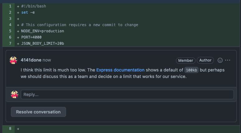

In einer echten Entwicklungsumgebung könnten Sie diese Datei in die Quellcodeverwaltung einchecken und einer Codeüberprüfung unterziehen. Dadurch erhält der Rest Ihres Teams die Möglichkeit, Ihre Einstellungen zu kommentieren. So können Vorfälle vermieden werden, bei denen falsch konfigurierte Werte zu unerwartetem Verhalten führen. Beispielsweise weist in diesem Screenshot ein Teammitglied zu Recht darauf hin, dass ein Limit von 20 Bytes für eingehende JSON-Anforderungstexte (festgelegt mit JSON_BODY_LIMIT ) zu niedrig ist.
Screenshot einer Codeüberprüfung, die besagt, dass ein Limit von 20 Bytes für den Nachrichtentext zu klein ist

In einer Produktionsumgebung stellen Sie Dienste im Allgemeinen nicht direkt bereit. Stattdessen folgen Sie einem gängigen Microservices-Muster und platzieren einen Reverse-Proxy-Dienst vor Ihrem Hauptdienst.
Bei dieser Herausforderung machen Sie den Messenger- Dienst der Außenwelt zugänglich, indem Sie die Diensterkennung einrichten: die Registrierung neuer Dienstinformationen und die dynamische Aktualisierung dieser Informationen beim Zugriff durch andere Dienste. Dazu nutzen Sie diese Technologien:
  • Consul , ein dynamisches Service-Register, und Consul-Vorlage , ein Tool zum dynamischen Aktualisieren einer Datei basierend auf Consul-Daten
  • NGINX Open Source als Reverse-Proxy und Load Balancer, der einen einzigen Einstiegspunkt für Ihren Messenger- Dienst bereitstellt, der aus mehreren einzelnen Instanzen der Anwendung besteht, die in Containern ausgeführt werden.

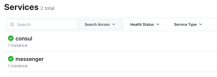

  5. Navigieren Sie in einem Browser zu http://localhost:8500, um die Consul-Benutzeroberfläche in Aktion zu sehen (obwohl noch nichts Interessantes passiert).
  6. Führen Sie im Stammverzeichnis des Messenger- Repositorys das Bereitstellungsskript aus, um eine Instanz des Messenger -Dienstes zu starten:
    CONSUL_HOST=consul-client CONSUL_PORT=8500 ./infrastructure/messenger-deploy.sh
  7. Klicken Sie in der Consul-Benutzeroberfläche im Browser in der Kopfleiste auf „Dienste“ , um zu überprüfen, ob ein einzelner Messenger- Dienst ausgeführt wird.
    Registerkarte „Consul UI Services“ mit jeweils einer Instanz der Consul- und Messenger-Dienste

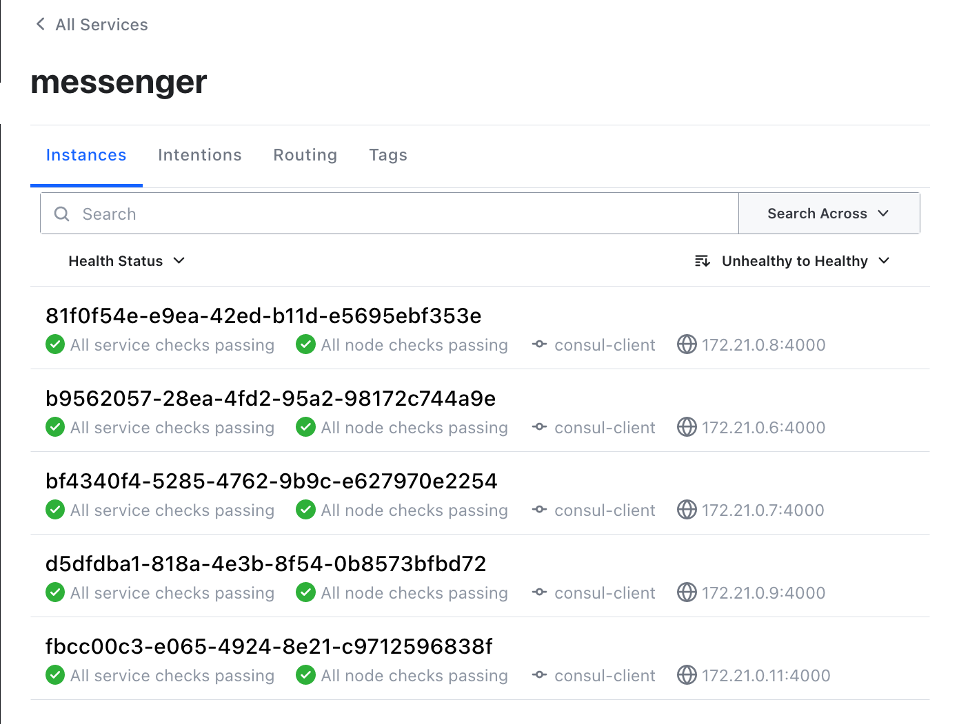

  8. Führen Sie das Bereitstellungsskript noch einige Male aus, um weitere Instanzen des Messenger -Dienstes zu starten. Überprüfen Sie in der Consul-Benutzeroberfläche, ob sie ausgeführt werden.
    Consul UI-Registerkarte „Messenger“ mit fünf Instanzen des Dienstes

Der nächste Schritt besteht darin, NGINX Open Source als Reverse-Proxy und Load Balancer hinzuzufügen, um eingehenden Datenverkehr an alle laufenden Messenger- Instanzen weiterzuleiten.

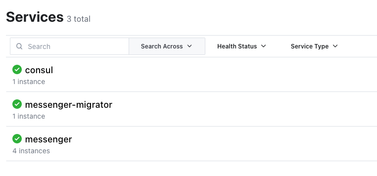

    Sie können in der Consul-Benutzeroberfläche auch überprüfen, ob sich der Datenbank-Migrator-Dienst ordnungsgemäß bei Consul als Messenger-Migrator registriert hat (er registriert sich auch hier nicht unter dem Messenger -Namen, da er keinen Datenverkehr verarbeitet):
    Registerkarte „Consul UI Services“ mit jeweils einer Instanz der Consul- und Messenger-Migrator-Dienste sowie vier Instanzen des Messenger-Dienstes
