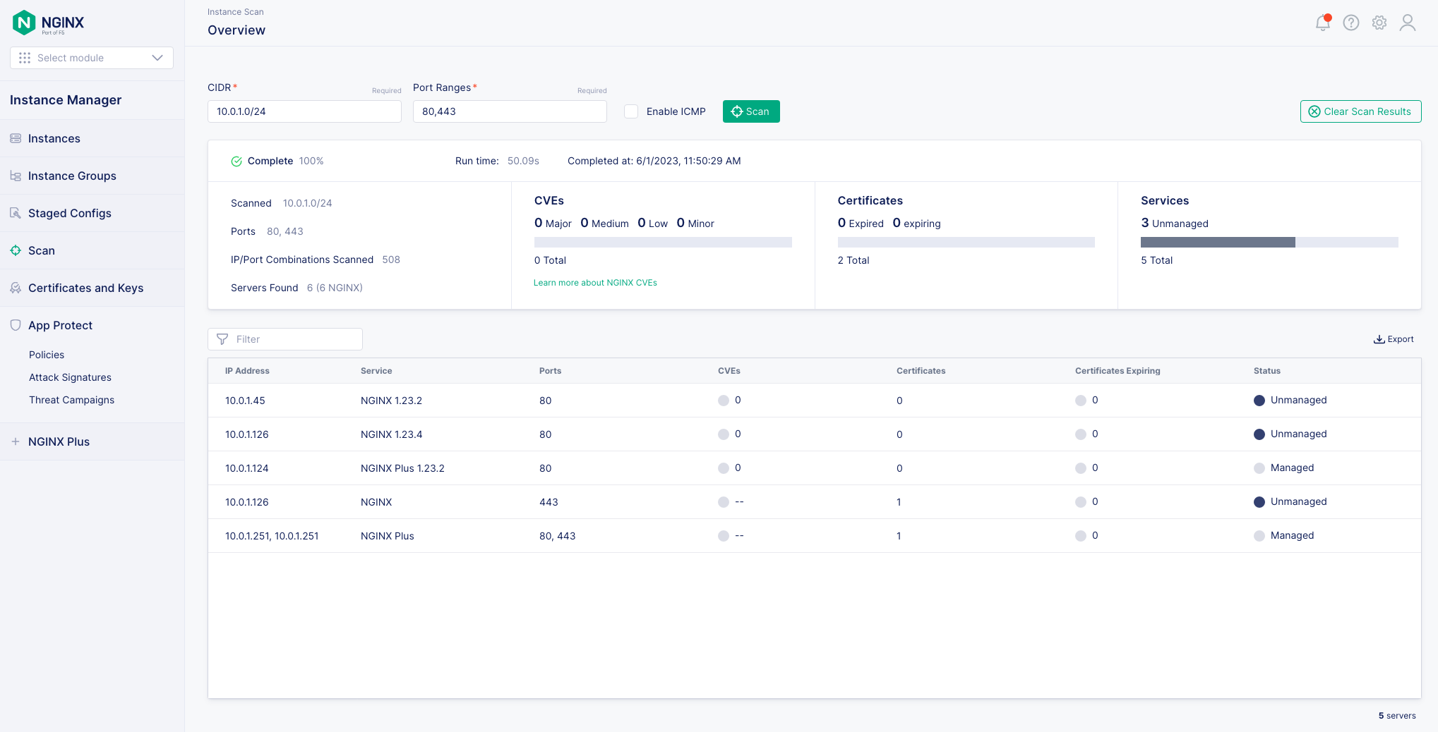

Um nach einer Instanz zu suchen, navigieren Sie zur Scan-Seite und geben Sie die IP-Adresse zusammen mit der Portnummer ein. Dieser Vorgang ist unkompliziert und kann durch Befolgen der auf der Scan-Seite angegebenen Schritte durchgeführt werden.
Übersicht über einen NGINX-Scan bei aktiviertem ICMP
Abbildung 1.  Übersicht über einen NGINX-Scan bei aktiviertem ICMP

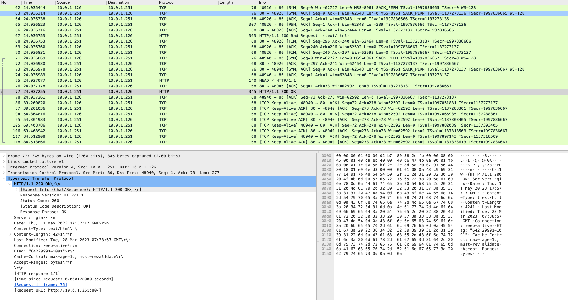

Um aktive Hosts zu identifizieren, überprüfen Sie zunächst die Port-Erreichbarkeit mithilfe von ICMP-Hello-Paketen und führen dann einen TCP-Handshake durch. Um NGINX zu erkennen, analysieren Sie den HTTP-Header des Servers.
Notiz : Wenn HTTP in NGINX Plus aktiviert ist, kann Ihr Scan CVE-Schwachstellen aufdecken. Das Deaktivieren von HTTP auf NGINX Plus könnte jedoch möglicherweise die Genauigkeit dieses Ansatzes beeinträchtigen. Wenn Sie die Option deaktivieren, kann Ihr Scan keine CVEs identifizieren. Daher wird empfohlen, HTTP auf NGINX Plus aktiviert zu lassen, um die umfassendsten und effektivsten Ergebnisse bei der Identifizierung aktiver Hosts zu erzielen.
Wireshark-Erfassung, wenn ICMP aktiviert ist
Abbildung 2. Wireshark-Erfassung, wenn ICMP aktiviert ist

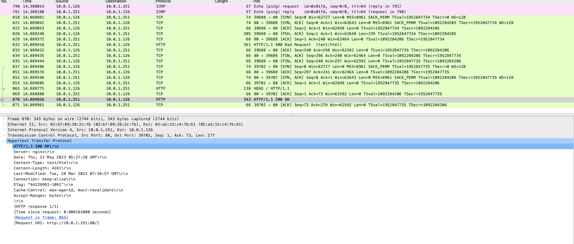

Wenn ICMP deaktiviert ist, können Sie die ordnungsgemäße Funktion eines Ports sicherstellen, indem Sie ihn mithilfe der TCP-Handshake-Methode überprüfen. Diese Methode bewertet die Antwort des Ports und bestätigt, dass der Port wie erwartet funktioniert. Wenn die SYN-Anfrage beantwortet wird, kann der Instance Manager feststellen, ob auf dem Port NGINX ausgeführt wird oder ob das Zertifikat abgelaufen ist.
Notiz : Wenn die SYN-Anforderung unbeantwortet bleibt, kann sich der Vorgang verzögern und möglicherweise zu Problemen mit der Port-Erschöpfung führen.
Übersicht über einen NGINX-Scan, wenn ICMP deaktiviert ist
Abbildung 3. Übersicht über einen NGINX-Scan, wenn ICMP deaktiviert ist
Der Instance Manager kann das Datum des SSL-Zertifikats jedes Servers überprüfen, unabhängig davon, ob dieser Teil eines NGINX-Servers ist oder nicht. Das Modul führt eine umfassende Auswertung der SSL-Zertifikatsdaten jedes Servers durch, um mögliche Ablaufdaten zu ermitteln. Die vom Instance Manager durchgeführten Scans decken alle angeforderten Ports ab, weisen Sie auf abgelaufene SSL-Zertifikate hin und bieten wertvolle Erkenntnisse, die zur Sicherheit Ihres Unternehmens beitragen.
Wireshark-Erfassung, wenn ICMP deaktiviert ist
Abbildung 4. Wireshark-Erfassung, wenn ICMP deaktiviert ist
